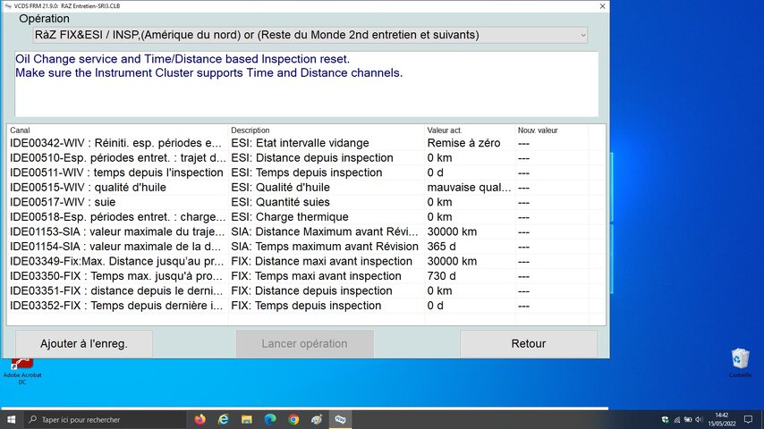

Bonjour à tous , de retour avec des info. J'ai fait le RAZ comme prévu et .... toujours le défaut instrument 17 , je n'ai rien modifié après le RAZ .
Dimanche,15,Mai,2022,14:54:47:00009
Version VCDS: FRM 21.9.0.6
Version données: 20210903 DS330.0

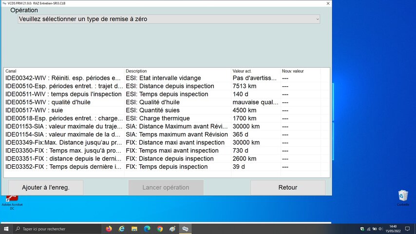

Voir les vues jointes (avant - après) , si quelqu'un y voit quelque chose ??
Je crois me souvenir qu'il faille choisir juste "rest of the world" et rien d'autre sinon tu as une erreur qui se colle sur ton module 17 !
Il n'y a que 2 choix de remise à zéro , celui choisi est affiché ds la capture d'écran , c'est celui que tu préconises, l'autre c'est ESI (pas FIX) ...
