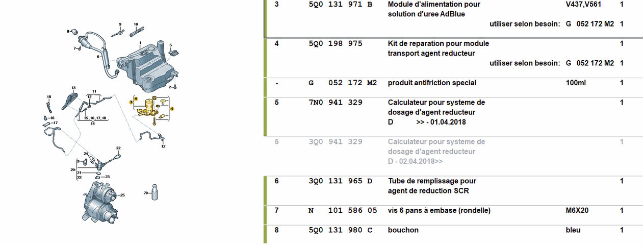

Coté garage ils m'ont dit que si il faut changer le capteur c'est en fait remplacement du réservoir complet à prévoir ... 1400 euros ... :mad::rolleyes::mad:

Difficile de statuer sur ton problème étant donné le peu de donnée disponible pour un diagnostic.
Ce genre de problème (et de système) demande pas mal de matos sérieux pour bien cerner le problème.
Dans ton cas, pour moi c'est passage obligatoire Odis avec protocole du DTC, recherche TPI puis évidemment la bases des bases en système SCR -> s'assurer du bon taux urée dans la solution (minimum 33%), vérifier sur ce capteur renvoit une info au moins variable en jouant sur le niveau, etc.
Pour la cristallisation, perso jamais eu chez Vw mais rien n'est impossible. Par contre les cristaux d'Ad-blue se diluent très bien dans de l'eau. Avant de partir sur un remplacement de tout, il faut étayer un peu plus le diagnostic.
