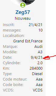

L'Audi A3, elle est de quelle année, tu marques de 2021 mais vu les kilomètres :
Kilométrage: 284680km, tu as beaucoup beaucoup roulé...
Elle est de 2009, il faut que je mette le profil à jour désolé.
