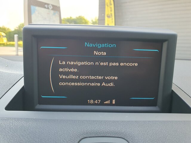

Je viens de faire activer la fonctionnalité « Navigation » sur l'Audi A1 8X de ma fille...
La voiture à l'achat avait juste la préparation pour le système de navigation (options « 7Q4 » & « QH1 », antenne GPS, unité GPS, etc...), mais non activée.
Du coup lors de la sélection de la navigation dans le menu, un beau message pour une activation en concession :

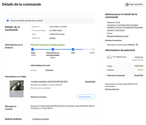

J'ai donc commandé :
* Le document d'activation pour la fonctionnalité de navigation (code SVM) : « » acheté sur ebay :
* Le support de données et document d'activation pour système de navigation MMI version 2024 (code SVM + carte SD) : « 8X0060884S », aujourd'hui la dernière version est « 8X0060884T ».

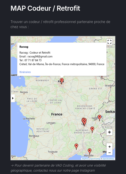

Pour l'activation, je suis passé par la rubrique « », j'y ai choisi Racvag :
En 45 minutes celui-ci m'a correctement activé la fonctionnalité puis la mise à jour de la cartographie en ligne, à l'aide d'ODIS...

Comme vu avec « Racvag », voici un peu de publicité pour ses prestations de codage :
Racvag : Codeur et Retrofit
Email : [email protected]
Tel : +33 7 71 87 84 73
Créteil, Val-de-Marne, Île-de-France, France métropolitaine, 94000, France
PS : Ici sur le forum, Racvag est @Aiglefou...
