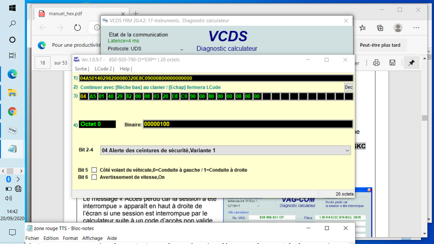

Je me suis équipé d'un cable Ross Tech et je fais mes premiers pas en modifs.
J'ai modifié sans probleme la luminosité des feu de jour avec le cligno en marche , le nombre de clignotement de confort et la tension de declanchement du start and stop. Ce n'est pas trop difficile.
Pour la modif d'affichage de la zone rouge et logo , je coince un peu ( beaucoup d'appréhension aussi)
j'ai trouvé les modif a faire sur le forum ttforum.co.uk , section Byte and bit du sous forum TT MK3
j'arrive sur cet écran et je ne sais plus quoi faire.
Qui peut m'aider ou m'indiquer un site ou la modif est bien documentée?
Merci de votre aide
