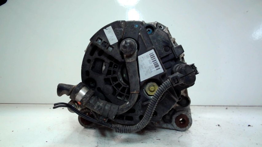

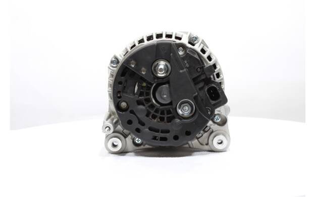

Salut les amis , je reviens vers vous car après un essaie avec une batterie neuve c'est toujours pareil.
Le voyant apparait furtivement et reviens de temps en temps suivant le kilométrage parcouru.
Alors pour le fil bleu je n'ai pas . J ai deux fils noir qui arrive a la prise en haut de l'alternateur et le gros fils avec cosse ronde en bas qui vient de la batterie.
J'ai pris la tension moteur tournant et prise débranchée sur la plus a droite j'ai 14 v et sur la gauche j'ai 2v . C'est bizarre cela non !!!!
Je joint la photo d'un alternateur occasion qui on les fils et un autre neuf sans fils.
Merci pour tout .
@+ JéjPiece-Alternateur-06F903023E-VOLKSWAGEN-TOURAN-PHASE-1-Diesel-cfadad505e60e24a0d3f95882d3e7439...jpg47910443220-11-7.jpgé
RE les amis , je voudrais savoir si faut qu'il y ai 12 v dans les deux fils de la prise'fils noir car si oui mon défaut est la.je vais démonter plus de chose pour essayer de voir exactement ou vont les fils car sur le shéma eléctrique de la revue c'est pas top .
@+ Jéjé
Non, attend d'avoir le schéma de elsa pour ta voiture
1 des fin fils noir permet d'éteindre le témoins au tableau de bord moteur tournant l'autre je sais plus par cœur désolé Jéjé
