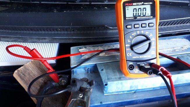

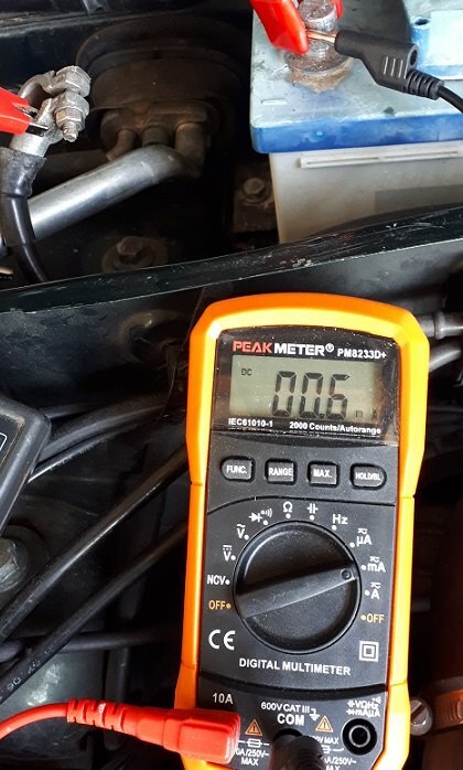

Lionel, j'ai ça comme résultat :
Mets toi en mode ampère, histoire de voir si tu obtiens le même résultat, car là ton branchement de ton multimtre n'est pas bon, la cosse rouge aurait du être de l'autre côté, seul le mode ampère nécessite que tu bouges la cosse de l'autre côté.
Mets toi en mode ampère, histoire de voir si tu obtiens le même résultat, car là ton branchement de ton multimètre n'est pas bon, la cosse rouge aurait du être de l'autre côté, seul le mode ampère nécessite que tu bouges la cosse de l'autre côté.

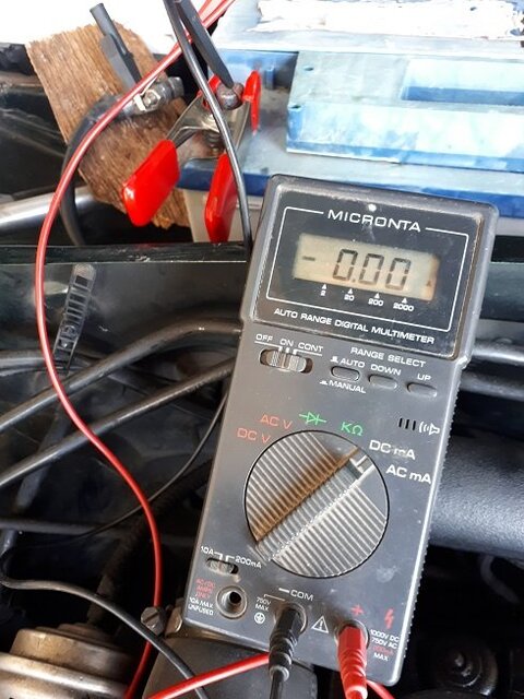

Le test de conso : le Micronta est ancien et j'ai vérifié le fusible (bip en continuité) et les batteries (2x1,48v), position Automatique
Merci niafron0 !
Une idée sur le résultat affiché " 0.00 m A " ? quelle conclusion en tirer ?
Inverse tes branchements au niveau de ta liaosn batterie, le fil noir sur la partie filaire, c'est à dire la cosse ronde batterie, et le rouge sur a cosse négative batterie, car dans ton multimère en mode DC tu as une diode zener qui interdit le passage du courant dans un sens et l'autorise dans l'autre, et vu le signe "-" affiché indique que ton multimètre, n'est pas affiché dans le sens du courant, CQFD.
MErci Lionel, mais c'est le cas... La pince noire que tu vois à la cosse négative maintient la pointe rouge et le fil noir est bien maintenu par une pince rouge sur la borne batterie... je t'ai induit en erreur involontairement. Le micronta affiche alternativement le moins ou rien (+). Comme il y a pas de réaction chiffrée, il a servi à confirmer le résultat du Peakmètre.
Que signifie ce résultat ??
Si tout est ok, celà veut dire que tu n'a pas de fuite de courant, pour valider le test, ouvre une porte, et regarde ton multimètre, il doit afficher une consommation (Ta lampe de plafonnier)

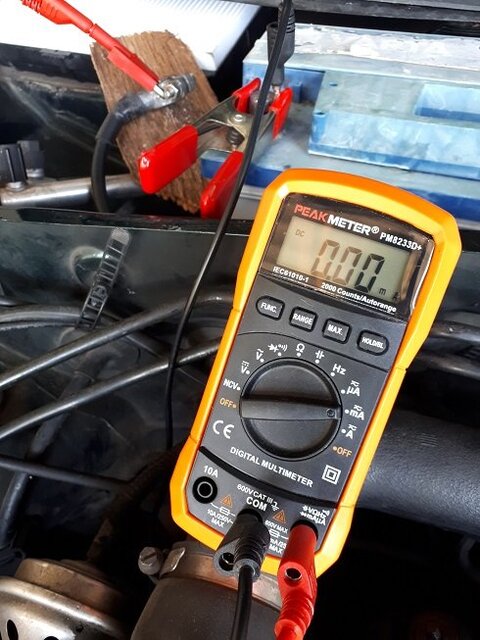

Rien porte ouverte ni hayon arrière... pour être sûr, je précise contact coupé et clé retirée, mais les portes n'ont pas besoin de ça. Je remets une photo TEST mA 2.jpg
Porte ouverte donc... batterie 12,8V
Il y a quelque chose qui ne va pas, tu devrais avoir une consommation au minima.
Suis d'accord, au vu de tous les tutos et ton expérience... Pour certitude, j'ai manipulé l'interrupteur de lampe de portes, pas de réaction.
