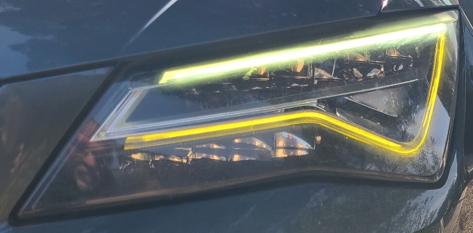

salut a tous
j'ai l ampoule diurne gauche de grillée (je pense ?) , n'ayant pas le temps , j'ai demandé
a un parent d'aller voir un centre auto pour la changer.
(voir ci dessous gauche et droit)
de retour a la maison , la surprise !
ils ont dit au parent , ampoule impossible a changer car intégré au phare ,il faut
changer le phare ,comptez un peux moin de 600€ !
c'est de la folie ça ? seat a conçu des phares "jetable a 600€ ?
merci pour vos conseil

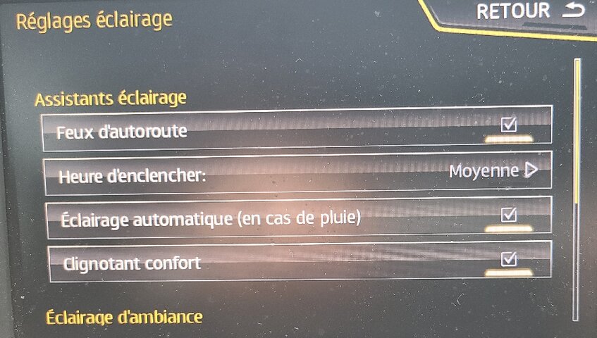

salut,
en fait ce menu ne fait que "rajouter" l'option activer désactiver
les feux de jour sur l'écran.

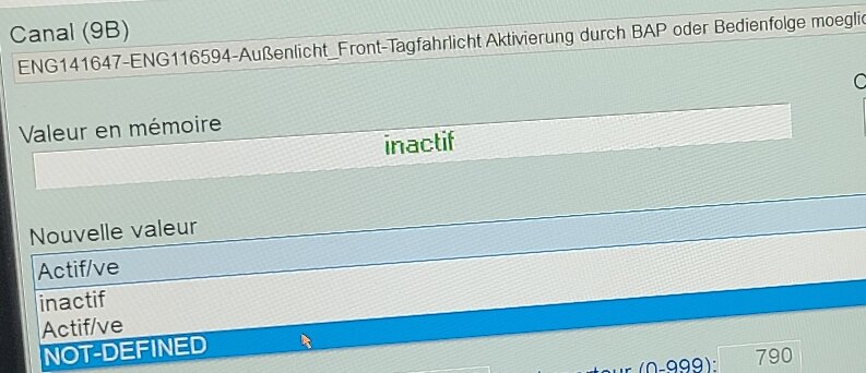

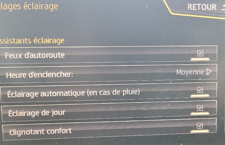

je n'avait pas l'option "activé" mais actif/ve , j'ai choisis cette option
et un menu supplémentaire est en effet apparu.
ceci dit , cela ne règle pas le problème même provisoirement puisque dès qu'on allume
les feux de croisement (bouton sur "auto") les feux de jour s'allument !
