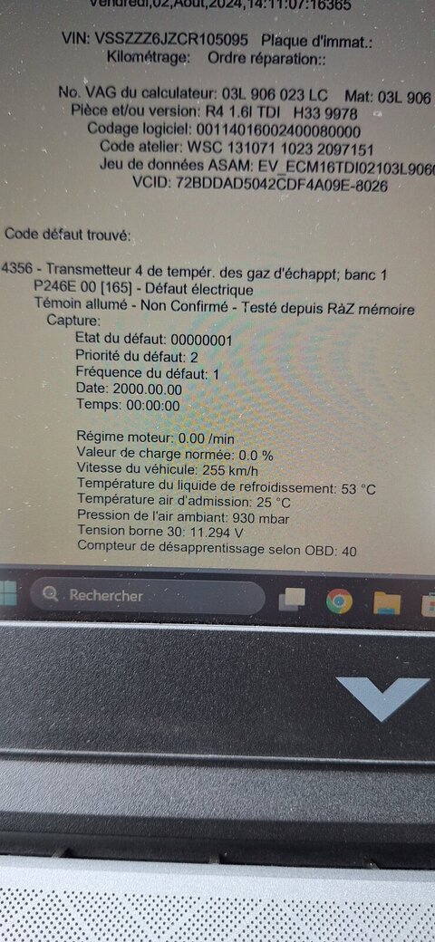

Bonjour a tous . J ai un soucis sur la seat de ma fille vin VSSZZZ6JZCR105095.
14359 transmetteur 4 de temp. Des gaz d echap banc 1
P2470 00 (040) -c.c. a la masse
IIntermittent-confirme - testé depuis raz mémoire.
Y a t il moyen de tester la sonde au il faut la changer ?
En vous remerciant

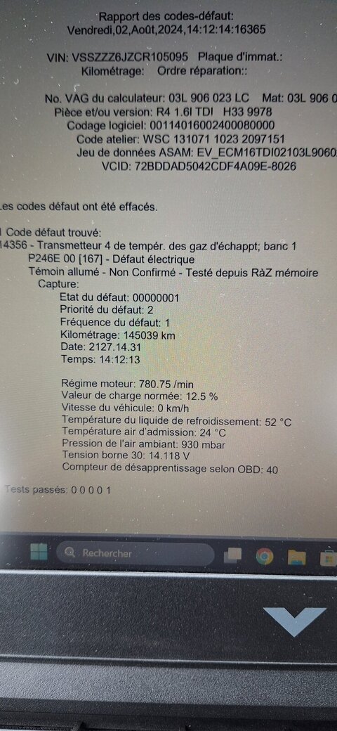

Bon j ai passé le diag pas de voyant mais un code défaut coupure intermittent sonde 4 .
J ai fait une lecture directe tout est OK donc c est la m....😭
Commence par débrancher la 4 refaire un diag, afin d'avoir la certitude que c'est bien celle qui à été remplacée.
Donc elle peut mesurer la température sur vcds mais être en défaut pour le calculateur
Non, je pense que par rapport au - 175°, soit c'est une valeur refuge avant mise en service de la sonde, soit c'est un soucis ou de sonde ou de câblage.
Pour en avoir le cœur net il faudrait regarder sur une gestion similaire ce que ça raconte mais je pense pas que ce soit normal.
Débranche la sonde et refais une lecture voir si le DTC se modifie, ensuite contrôle de câblage.
Donc dans tous les cas il te détecte le même défaut.
-> contrôle du câble dans ce cas.
(attention à ta batterie, 11.2v c'est limite, très limite)
Oui c est le même réf que l ancienne.
Je vais remonter l ancienne pour voir si je me retrouve aussi avec le - 175°c
