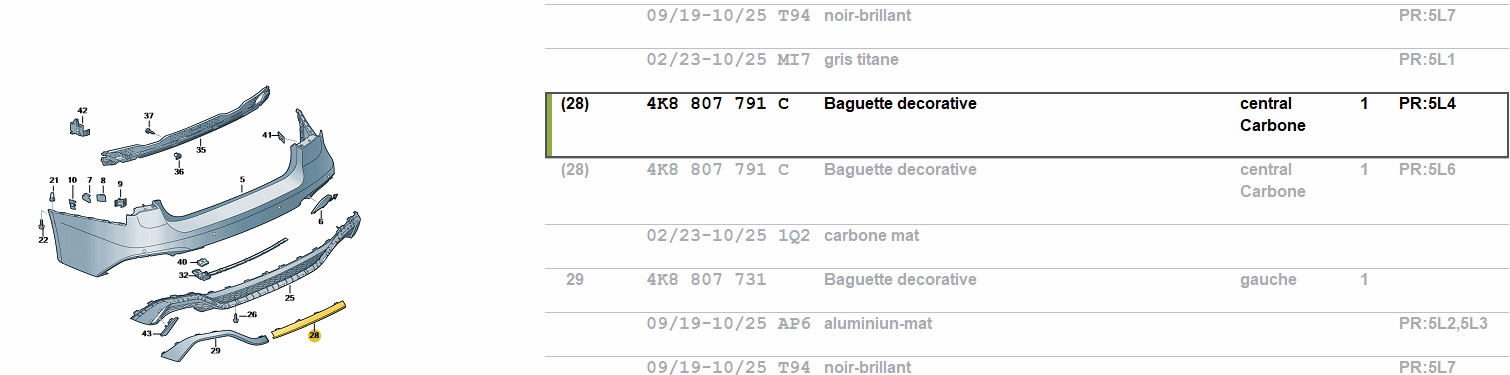

Bon après avoir "épluché" ETKA ....
Je sais plus ou moins pourquoi le code spoiler avant engendre un soit disant incompatible attelage
5L4 c'est la baguette en carbone doivent avoir "peur" que la tete d'attelage puisse "toucher" cela voire la prise...
Pourtant sur le site en lien ci dessus il est monté assez souvent coté USA en plus ils prennent l'attelage "europe" ... qui est plus "discret" que les modèles US en seconde monte ...
Je leur ai ecris quand meme pour savoir quid .. le comble serait au final d'acheter via un site US le kit complet d'attelage en provenance de Westfalia Audi OEM ..
