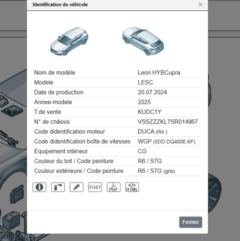

Fraîchement inscrit sur le forum, je suis un peu désespéré car je viens d'acheter une Cupra Leon Sportstourer Hybride 272 qui est du 03/2025 (véhicule de direction) et j'ai demandé la concession de m'installer l'attelage électrique d'origine. Ils ont commandé les pièces mais ils n'ont aucun délai sur le calculateur 5H2907383D est en rupture de stock sans date de réapprovisionnement... D'après ce que j'ai compris, il y a eu une grosse mise à niveau de cybersécurité dans le groupe VW qui a mis le bazar...
Quand je me renseigne auprès des spécialistes d'attelage, ils me confirment qu'ils ne peuvent plus coder l'attelage même avec un faisceau spécifique... Et ça me gène un peu de ne pas avoir la désactivation des radars et cie sur une voiture neuve à ce prix-là...
Mais en même temps, je n'ai pas non plus trop envie d'attendre 6 mois (plus ?) pour faire monter un attelage...
Est-ce que vous êtes au courant de ce renforcement de cybersécurité ? Est-ce qu'il est possible que le fournisseur du boîtier (Hella à priori) ne le fabrique plus ? Il a pourtant l'air d'équiper beaucoup de modèles du groupe VW.
Merci d'avance pour votre éclairage, peut-être que vous avez aussi des propositions auxquelles je n'ai pas pensé.
Bonne soirée.
