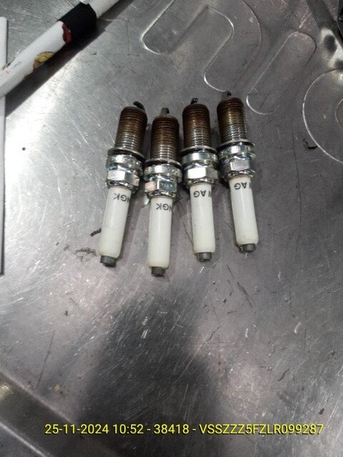

Il y a-t-il encore de bons vieux mécanos qui savent donner un avis sur le moteur d'après l'état des bougies ?
Elles ont 40000 km (je crois) sur une cupra 290.

Bon je sais pas si je suis bon, et je suis même plus " mécano " mais attention à l'interprétation des bougies sur des véhicules récents.
Comme dis l'autre - que je salue - on est plus à l'époque des 4L de grand-papa et grand-maman !
À comprendre qu'avec les calculateurs modernes les moteurs à injection tournent pauvre, donc l'aspect des bougies peuvent être pas belle alors que tout va bien.
Sur tes photos, rien ne me choque. Mets y un petit peu de graisse cuivre (sur le filet) et serre les au couple, important sur les TSI.
