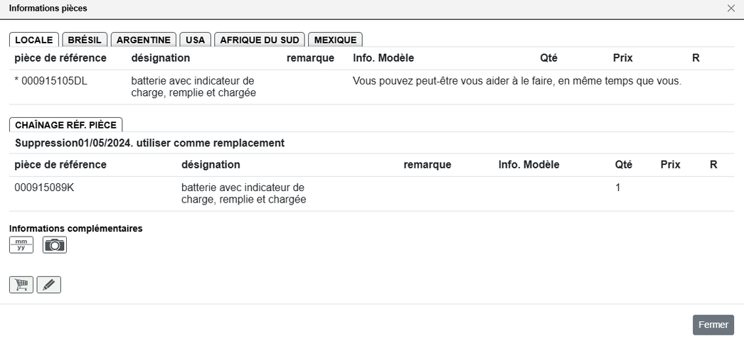

j’ai besoin de votre aide s’il vous plaît pour trouver cette référence 000915105DL
apparemment cette batterie a été supplanté par d’autres ?!
Ou je peut trouver le même caractéristique 110ah 520a
Je sais y’a plein d’autres mais moi je cherche celle d’origine question durée de vie.
Si vous avez des tuyaux n’hésitez pas je vous remercie d’avance.
Cordialement
Bonjour
Je reformule ma question plutôt
Est-ce que quelqu’un parmi vous a changé récemment le batterie 000915105DL
j’ai besoin de la référence de remplacement s’il vous plaît ?
Référence de remplacement ; 000915089K
