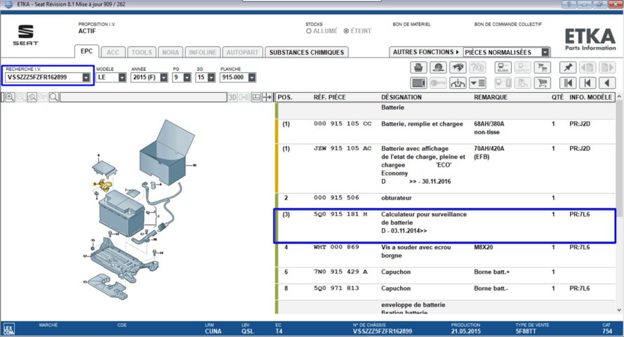

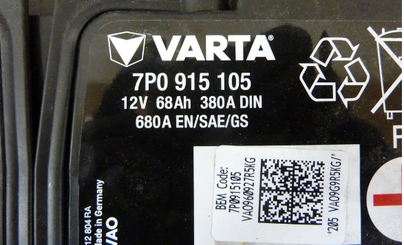

si je regarde les specs de la batterie montée sur le véhicule ==>VARTA 7P0915105 (68Ah/680A)
Si je regarde le code PR du véhicule ==> J2D Batterie 68Ah/380A
Donc question: laquelle dois-je prendre si je dois changer ?

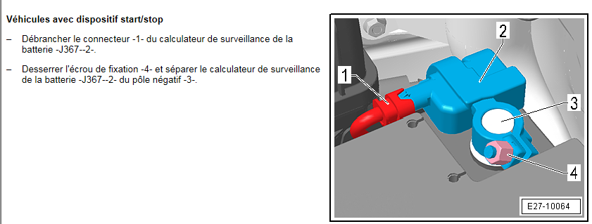

Tout à fait, et même on peut remettre le même sans soucis, l'énergie manager va enregistrer le changement et permettre de faire un rechargement optimal.

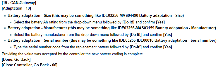

Quand tu vas aller réinitialiser le calculateur de surveillance de batterie, il y aura l'ancien code « BEM », tu l'incrémente de 1 à la fin et c'est tout...
Dans [61 - Battery Regulation] > [Coding - 07], il faut juste incrémenter le BEM, ou réinitialiser aussi ?
