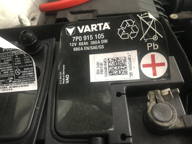

Aujourd’hui je me décide à décoller l’autocollant de ma batterie « sans entretien » pour accéder au bouchons inviolables que je me suis empressé de violer. 😅

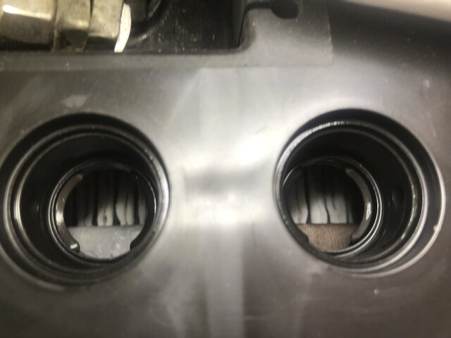

Et je découvre une batterie complètement à sec !
Habituellement il reste toujours un peu d’acide dans certains compartiments mais là rien, tout est sec…
Est-ce une nouvelle technologie que je ne connais pas ?
Merci d’avance pour vos avis. 😉
Bah c'est une batterie AGM.
Donc pour moi c'est normal que la solution ne soit pas visible comme sur les anciennes batteries, car celle-ci est absorbé par les cellules en fibre de verre.
Après je suis loin d'être un expert en batterie AGM.
Je ne connais pas les batteries AGM en effet, c’est mon 1ᵉʳ véhicule équipé ainsi.
Donc rien à ajouter tu confirmes ?
Je viens de chercher un peu et en effet, le liquide est absorbé donc pas moyen de savoir si il faut ajouter ou non 🤨
On ne rajoute jamais rien dans une AGM.
Si c'est scellé c'est pour une raison.
Donc, remettre les bouchons et ne plus jamais toucher une AGM. ;)
