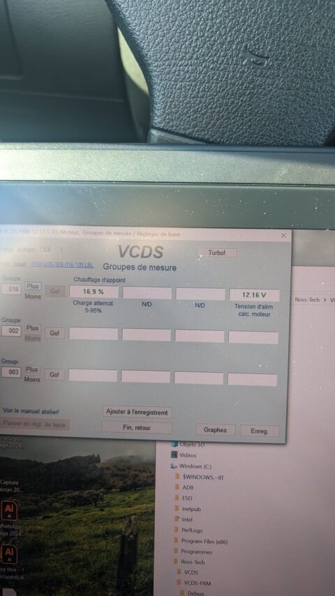

Aujourd’hui, je poursuis les vérifications : test du fusible 200A de la boîte à fusible près de la batterie. Résultat : 12,6 V côté batterie, 0 V côté alternateur → fusible grillé, a priori. Mais je me demande pourquoi ?
Avec VCDS, je constate :
- À 274 432 km, lors de l’enregistrement des défauts liés au démontage des antibrouillards, la tension était de 13,80 V → l’alternateur fonctionnait (défauts non effacés).
- L’erreur 17911 / P1503 (signal implausible borne DF alternateur) est apparue peu après la reprise du véhicule (vitesse : 22 km/h). Aujourd’hui, j’en suis à 274 480 km → moins de 48 km parcourus depuis, donc panne très récente.

La copie des codes erreurs concernés est ci-dessous ; toute idée est la bienvenue car je ne comprends pas ce qui s'est passé et je fais appel à vos expertises svp.
Codes erreurs concernés (il y'en a d'autres mais il étaient déjà là avant, donc je ne les ai pas mis) :
17911 - Signal de charge de la borne de l´alternateur DF Signal implausible
P1503 - 000 -
Capture:
Tr/min: 798 /min
Couple: 28.0 Nm
Vitesse: 22.0 km/h
Charge: 0.0 %
Tension: 12.31 V
Bits: 00101111
Charge: 0.0 %
(sans unité): 1.0

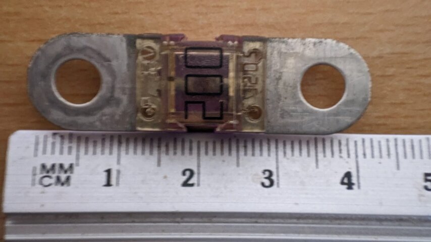

Voilà le fusible en question, visiblement il a bien grillé et pas juste cassé.
Ça j'ai compris, qu'il a grillé, donc change le...

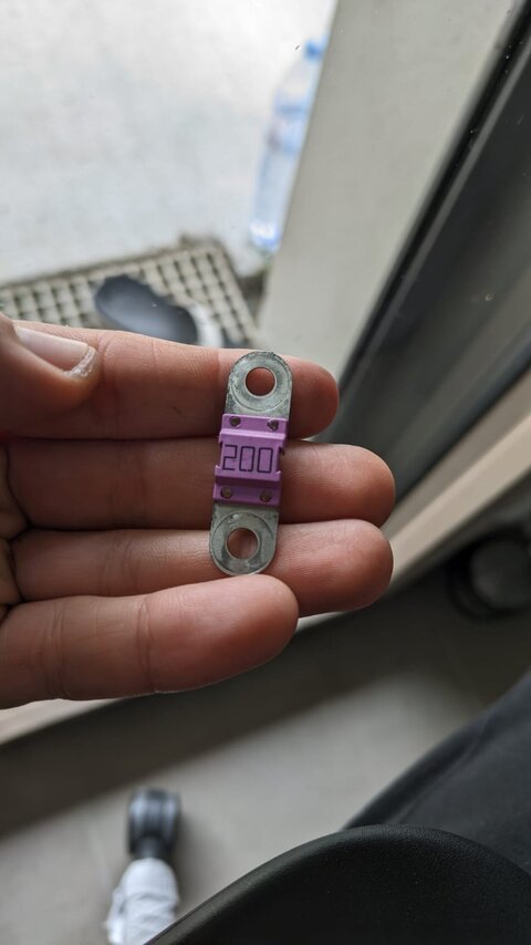

Bon bah c'est pas le fusible... Je suis tombé sur un patron de garage pas loin de chez moi très accueillant qui m'a changé le fusible immédiatement, mais ça n'a rien changé : le voyant est toujours là et le voltage moteur démarré n'augmente pas. Il m'a même fait accélérer fort le moteur pour essayer de réveiller le régulateur, mais même au-delà de 2500tr/min, ça ne changeait rien.
Il pense que vu le kilométrage et l'âge de la pièce il est probable qu'il y ait eu un "pont de diodes" qui a cramé (je suis pas bien sûr des termes qu'il a employé), ce qui a produit un pic de tension et d'ampérage qui a cramé le fusible car le nouveau n'a pas cramé depuis.
J'ai refait un test de continuité après être rentré chez moi et le nouveau fusible laisse toujours passer le courant. J'ai branché VCDS pour voir ce que ça dit moteur allumé au niveau de l'alternateur et même en montant le régime le voltage n'augmente pas, il avait même tendance à descendre légèrement (de 12,16 à 12,06) quand j’accélérais. Par contre je ne comprends pas pourquoi ça affiche 16% dans la case de gauche (ce pourcentage n'a jamais bougé, peu importe le régime moteur).
J'ai mis une capture en PJ à toute fin utile.
