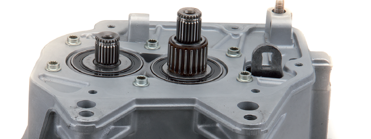

On peut voir sur cette photo les roulements jumeaux et sur l'arbre primaire à droite, le roulement à aiguilles.

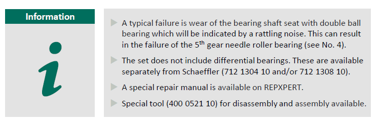

Dans sa documentation, SCHAEFFLER mentionne bien ce problème:
