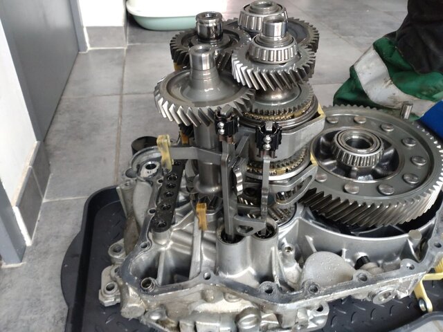

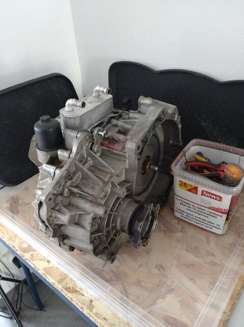

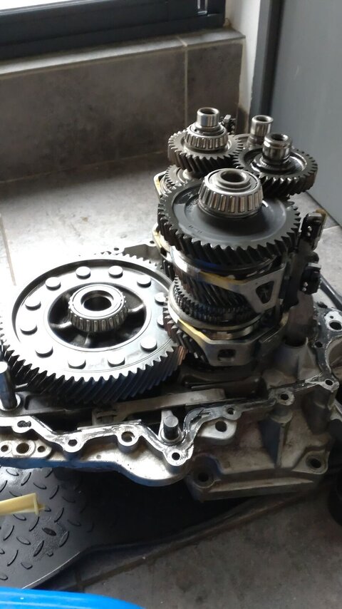

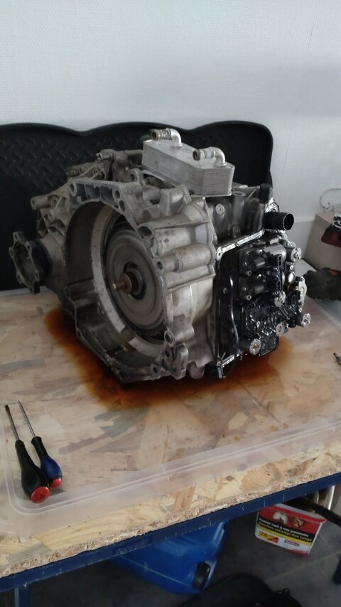

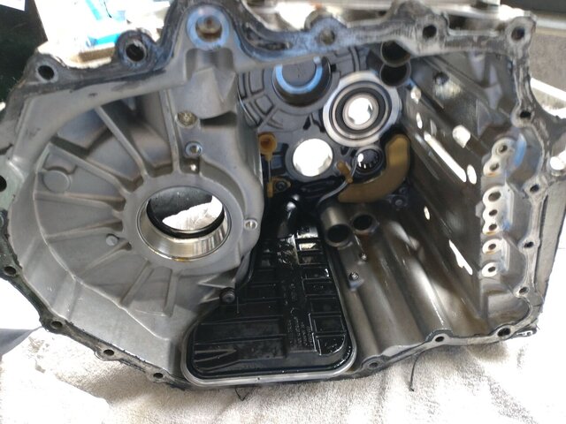

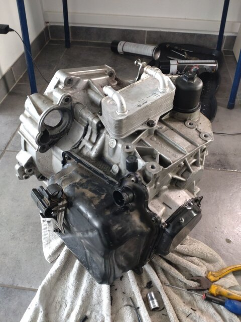

Bonsoir a tous je me permet de poster mon aventure il ya quelque temps je me suis rendu compte que j'avait un soucis au niveau de la boite de vitesse je rouler a faible allure un petit gling gling comme si une pièces ce promener dessus donc je décide de mettre en stand bye la voiture je me suis aventurer a démonter ma boite donc voila quelque photo de la boite démonter afin de contrôler tous les pignons etc ... si il y avait pas de casse ou autre met rien a signalé au passage contrôle des disque embrayage et la le drame les disque son cramer donc changement d embrayage suite au default P2711 changement de vitesse signal non plausible
au passage merci a @lionelcorbie80 qui es passer voir hier si tous ce passer bien sur les jeux et a @Anass93 pour son aide sur certaine partie de contrôle.

Lorsque tu as ouvert la boite, as-tu du prendre des précautions particulières?
Seul précaution démonter proprement et pas comme un bourrin lol mes sinon franchement pour la 2 ème foit je m'en suis bien sortie après a toi l organisation pour les visse mes elle se ressemble pas donc aucun soucis de ce coter la a si protéger le part terre car il reste 2 litre a évacué surtout sinon franchement rien a dire

Pour le démontage attention une piste a démonter a coter dla pompe a huile en cul de boîte et un clips a enlever et ensuite le cul part après faut prendre des tournevis pour faire levier a certain endroit les sinon ses nickel
