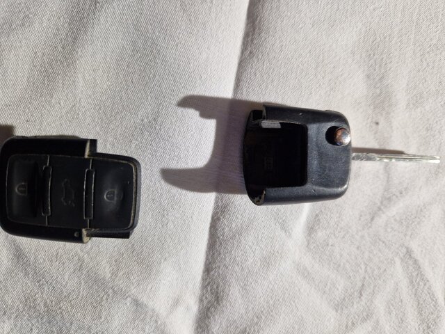

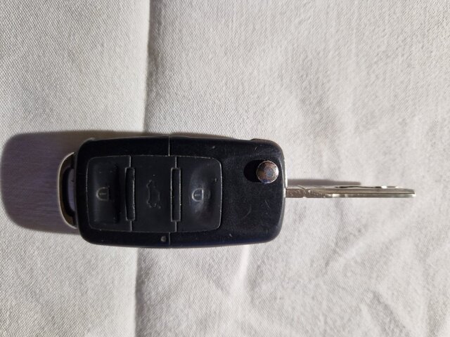

Bonjour, Je reviens sur le boitier de ma télécommande.

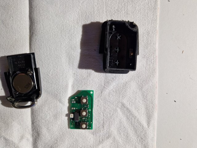

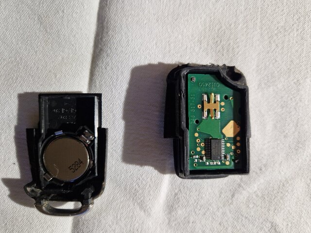

Après le non fonctionnement et l'ouverture du boitier et changement pile: j'ai toujours le même défaut cad pas d'ouverture à distance.
J'ai changé la pile cr 2032 par une nouvelle = même défaut pour une ouverture à distance.
Par contre, si je me place côté porte conducteur et rétro tout fonctionne. Si je recule d'un pas = rien.
L'autre boitier fonctionne normalement, j'aimerai toutefois avoir les deux fonctionnant normalement en cas de perte d'un boitier.
A mon avis, après recherche, il ne s'agit pas d'une réception du signal mais de l'émission du signal. Un défaut sur le circuit imprimé, 1 truc hs.
Avez vous connu ce genre de problème.
