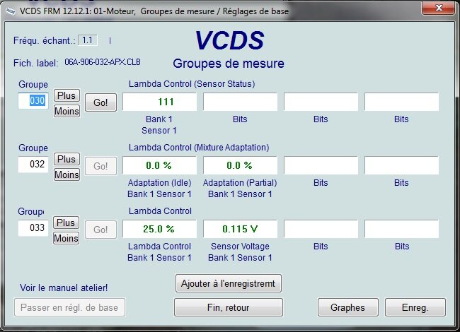

Heureux possesseur d'une Audi TT MK1 de novembre 2000, j'ai extrait le fichier « .bin » du calculateur moteur.
À ma grande surprise, j'ai pu constater que celui-ci a déjà été modifié...
Les courbes de l'EGR ne sont pas identiques au fichier original.
Elles sont revues à la hausse.
Cela pourrait expliquer le fait qu'au démarrage en suivant la procédure de vérification de la sonde lambda (1 sonde lambda pré-catalyseur sur le moteur APX), je trouve 25% pour la lambda au groupe 33 au ralenti au lieu d’être dans l'intervalle -10% / 10% ?
Ma seconde question concerne la modification de la map ESKONF et celles reliées car j'ai supprimé la N249 / N112 / pompe secondaire.
J'ai leurré le système en mettant les résistances céramiques 10W 330 ohms qui vont bien.
Mais je préférerais les supprimer de l'ECU.
Comment pourrais le faire sans risque ?
Et je pense qu'il n'y a pas que cette map à modifier....
