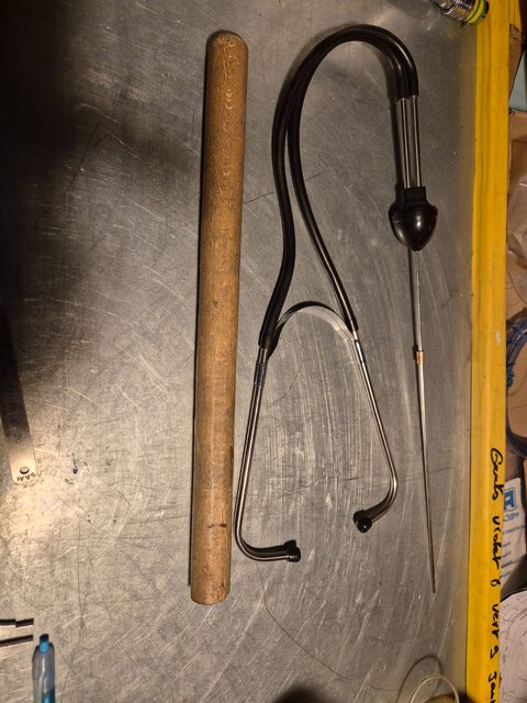

Prendre un stéthoscope de mécanicien ou un manche à balai d'environ 40 cm le mettre sur l'oreille et chercher d'où le bruit provient (plus de bruit en se rapprochant)
Attention: on peut entendre le bruit à gauche alors qu'il est à droite (exemple:cardan, roulement de fusée)

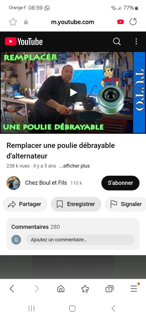

Il y a sur courroie déchirer, vidéo dom 57 (notre ami boul) qui explique comment contrôler la poulie
