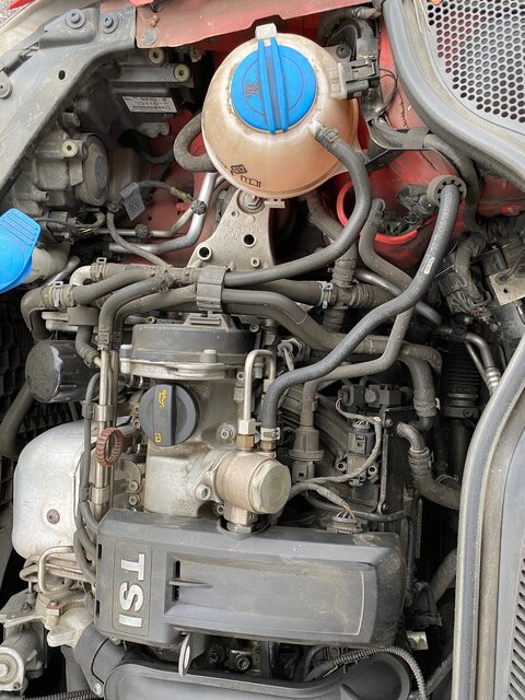

Tu prends une photo de ton moteur stp, capot ouvert? Qu'on voie tout?

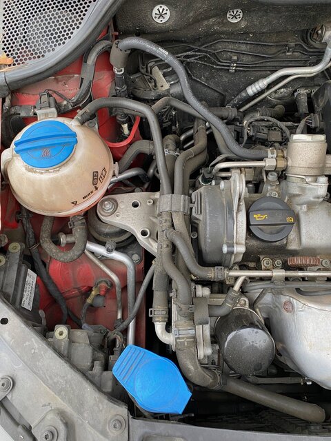

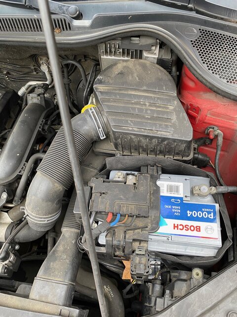

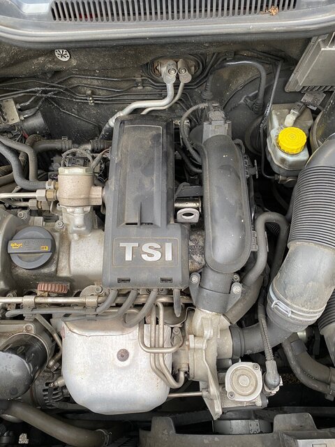

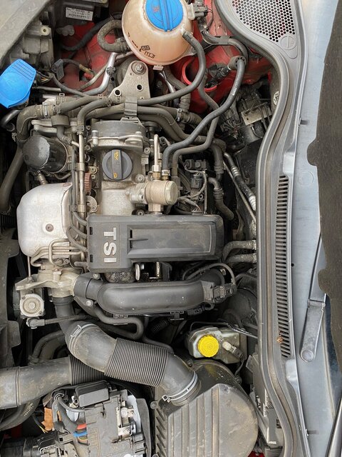

qq photos du moteur

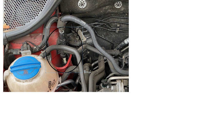

Mets une mousse autour des conduites que j'ai entourées, connues sur le 1.2 pour justement causer des soucis de vibrations

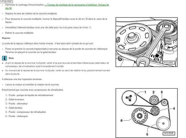

Défait la courroie accessoire pour voir si le bruit disparait. Si oui regarde les éléments 1 par 1 en commençant par la pompe à eau.
Pas sûr de savoir faire ça
Je peux faire tourner le moteur sans pompe à eau ? Pas longtemps je présume
Il y aurait un petit tutoriel svp ?
Quelques minutes il n'y a aucun danger.
Le tuto :
Bon Le prends pas mal mais si tu ne sais pas enlevé une courroie accessoire, il vaut mieux peut-être laisser la voiture à un professionnel de la réparation non ?
As-tu fais ce que je demande? Il y a une TPI concernant ce problème de vibrations avec ces durites
Hello, apres avoir verifié les durites et mis de la mousse (meme si le buit fait plus claquement que vibration), puis retrait courroie accessoire, rien de bien different helas..le bruit s'entend pas au ralenti..mais toujours ce bruit comme un cognement, surtout present à froid
