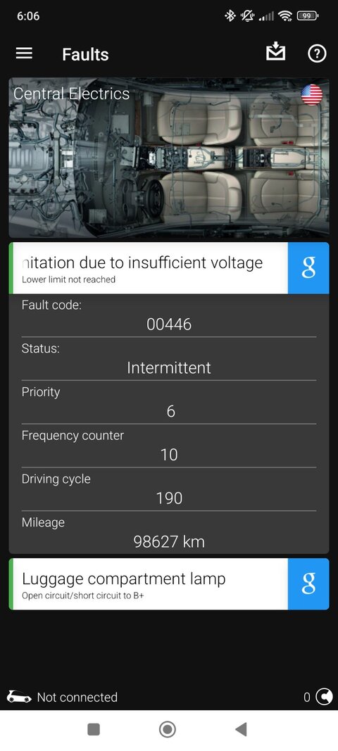

j'ai fais un scan à la pause déjeuner, j'ai un code erreur 00446 function limitation due to insufficient voltage, sur le net sa parle de fusible au niveau du moteur, j'y jetterai un œil sans trop d'espoir
Cela correspond à une tension trop basse, c'est dans quel groupe ?
Efface et regarde si cela revient.

Voici le code erreur en question, j'ai vérifié les fusibles hier soir côté moteur il sont visuellement bon. Je vais refaire un diag ce matin.

Bon après avoir effacé les défauts dû au fait d'avoir retirer les fusibles côté moteur hier, il n'y a plus de défaut ce matin.

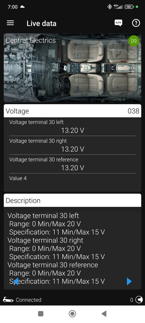

Sur odb11 voici les valeurs de charge, c'est faible me semble-t-il ?

Oublions le soucis de tension qui a été à une reprise trop bas.
