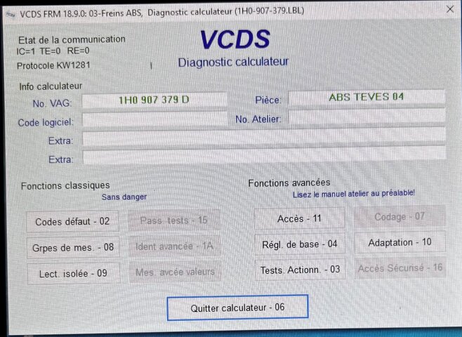

Je souhaiterai avoir votre retour d'expérience maitrisant mal le circuit d'ABS
Depuis peu j'ai mon Voyant ABS (sur le côté) gauche qui s'allume, et qui me désactive évidement l'anti blocage des roues.
Ce voyant s'allume un peu quand il veut, au début c'était plutôt par forte chaleur.
La dernière fois j'ai pris ma voiture le matin pour un trajet de 20 min, le voyant s'est pas allumé, puis un trajet de 5 min le midi, mon voyant s'est allumé.
Après lecture VCDS j'ai le toujours code erreur suivant :
01276 - Pompe hydraulique d'ABS (V64)
16-00 - Signal hors tolérance
(lien vers l'image, désolé pour la qualité)
Ce défaut s'efface correctement et revient un peu quand il veut, mais assez fréquemment.
J'en conclu donc à un problème d'alimentation de pompe ABS.
-J'ai essayé d'alimenté en direct ma pompe et celle ci fonctionne.
-J'ai déposé les relais 179 et 79, alimentation en 12VDC sur 85 et 86, contrôle des contacts de puissance (30-87) à l'ohmmètre ils fonctionnent correctement.
-J'ai contrôlé évidement les fusibles au dessus de chaque relais et ils sont passants.
-J'ai shunté directement le relai d'activation de pompe (fil entre 30 et 87 dans le bornier du relai 179) et ma pompe s'alimente.
-J'ai testé ma continuité entre prise du calculateur et relai 179 et 79 RAS
-J'ai essayé un autre calculateur ABS réf 1H0 907 379D
L'inconnu que j'ai c'est que je ne connais pas la logique du calculateur, je ne sais pas à quel moment il enclenche la pompe.
De plus quand je me connecte avec VCDS sur le calculateur abs, j'entends un tic-tac continue dans le tableau de bord tant que je suis sur le calculateur abs. Je l'entends 2-3 fois sur les autres calculateurs, puis une fois connecté ce bruit s'arrête, à l'inverse du calculateur ABS
Un fois connecté sur le calculateur ABS le code logiciel et le n° atelier n'apparaissent pas, je peux accéder aux codes défauts et les effacer, mais je n'ai aucune fonction qui marche dans le test actionneur ou le groupe de mesure.
Vous trouverez ci dessous un screen de VCDS quand je suis connecté sur le calculateur (encore une fois je m'excuse pour la qualité)
Vous trouverez ci dessous l'auto scan (avec batterie chargée évidement, le truc c'est que j'avais déjà supprimé les codes défauts :( ce week end )

D'après vous est-ce normal ce tic-tac et le fait que je ne puisse faire aucun test actionneurs sur ce calculateur ?
Quelqu'un a t-il déjà eu ce type de problème sur Golf 3 ?
Merci pour votre aide :)
