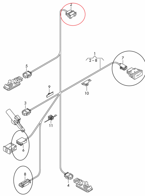

Je pense que tu te compliques l 'existence pour pas grand chose !
Il te faut : du fil électrique , un contacteur de boîte à gant , un support de lampe 5 watts ( en vente dans les centres auto )
Tu fais une dérivation sur le circuit d'alimentation des veilleuses ou des feux de positions ( car c 'est la nuit que l 'on fouille en général dans la boîte à gants avec les veilleuses du véhicule allumées )
Et tu branches tout cela en "série" avec un retour à la masse sous le tableau de bord ..

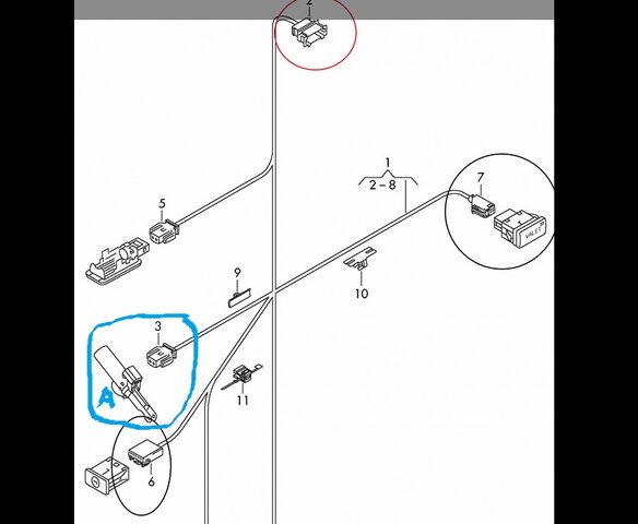

salut ,
Oui, bien sur (y)
j'utiliserais l'interrupteur ( contacteur ) qui ce trouve dans le petit vérin ( A sur photo )
qui sert à l'ouverture de la boite. Il faudra probablement en placer un avec un contacteur et il servira pour interrompre le fil de masse .

hello charlydiag
j'ai le vérin avec le contacteur tous et prévu mais j'ai pas de câble

je viens de tous installer ça marche merci à vous
