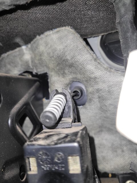

Bonjour à tous
Je ne suis peut être pas dans la bonne section mais je ne trouve rien sur ce sujet,alors je pose ma question ici
Sur mon A3 8L de 1999 je me suis pris les pieds dans la pédale d'accélérateur,ce qui a eu pour effet de faire sauter le câble de gaz de son logement, je voudrais savoir si je l'ai correctement remis (photo) dans le sens que je n'arrive pas à comprimer le ressort et je ne sait pas s'il doit être " devant" ou derrière" le clips de retenue
merci pour votre aide
Le montage est correcte mais le cable à l'air de travers, au passage du tablier avant... ??
Merci pour la réponse, oui il me semblait aussi mais peut être la "feutrine" du tablier qui est mal placée,par contre est-ce normal qu'il se décroche aussi facilement ? car je ne peux pas le tendre plus (niveau papillon ou gaine) et à première vu il coulisse bien dans sa gaine et n'a pas l'air endommagé extérieurement
