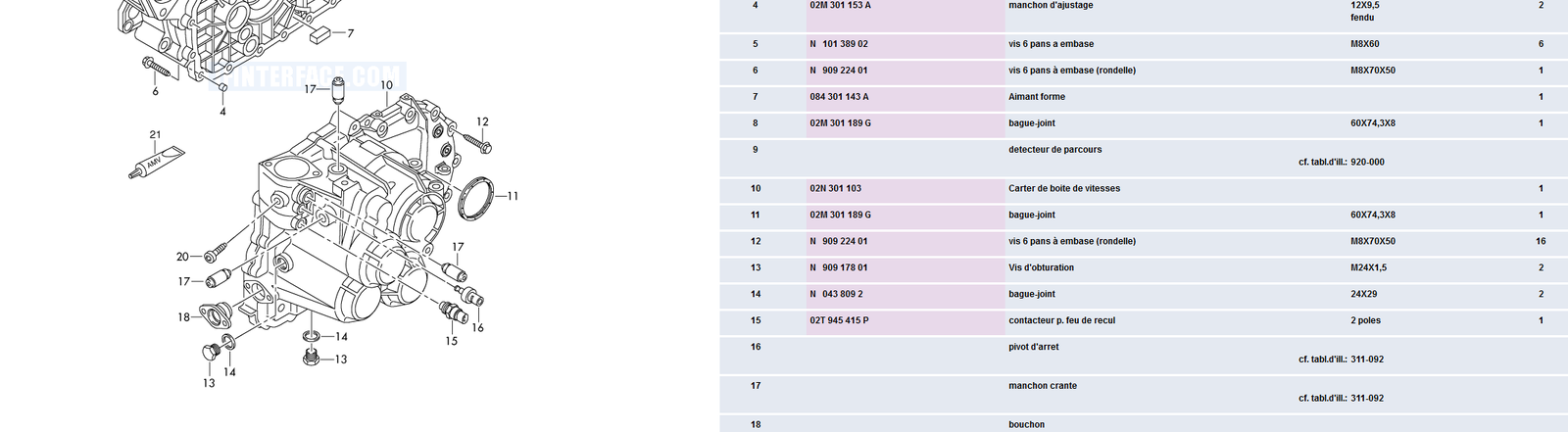

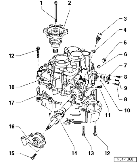

Alors c'est la pièce N.11 sur ce shemas :
    11.2 KB · Affichages: 10
Ils appellent cette vie "vis de sureté", recommande le remplacement systématique et disent que c'est "Pour la coulisse de l'arbre de commande".
Et en effet sur la partie designée par la flèche 14, on a une sorte de grille qui reprends la forme d'une grille de boite de vitesse. Et le téton de cette vis passe dedans pour le pense verrouiller de façon précise en rotation l'arbre quand une vitesse est en prise.
N 904 959 01?

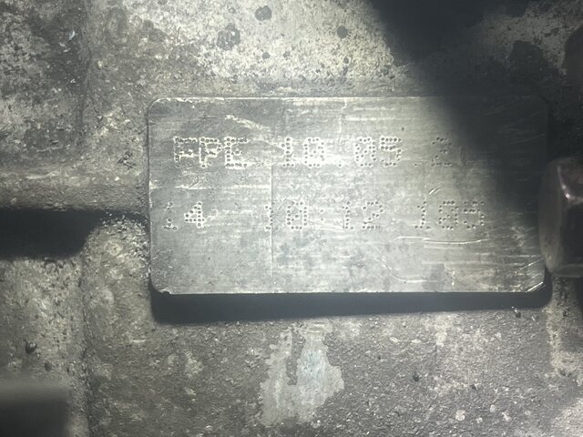

Je ne sais pas du tout, j’ai ce code gravé sur le dessus de la boîte au niveau des câbles de commande :
(FPE 10.05.2 / 14 10:12 105)
On le trouve ce code ?
Tu avais noté, FUX...

Quelle vis selon toi?
Car pour moi il s'agit du manchon.
Voici la référence : 02J301234B regarde sur le net si l'image correspond. A mon sens, c'est ça
