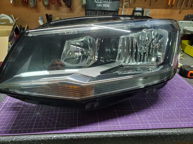

L'ampoule H21W qui est utilisée comme feu de jour était HS avec défaut affiché au tableau de bord.
- 1er terrible constat toutes les ampoules sont inaccessibles sans déposer l'optique de marque HELLA

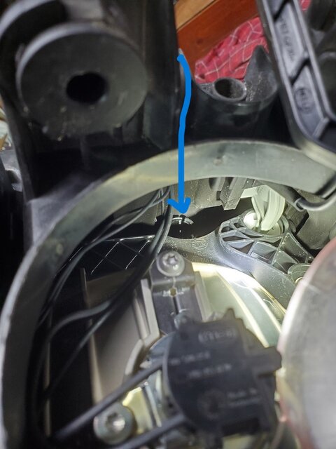

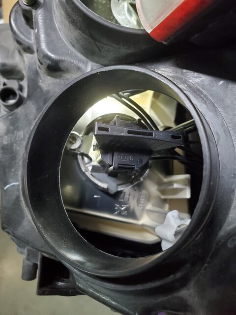

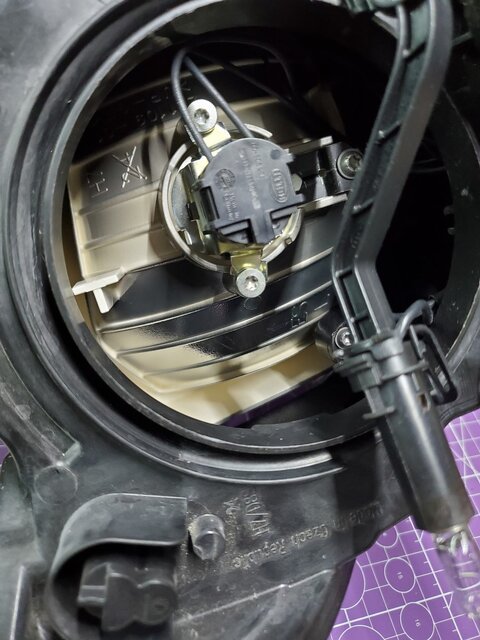

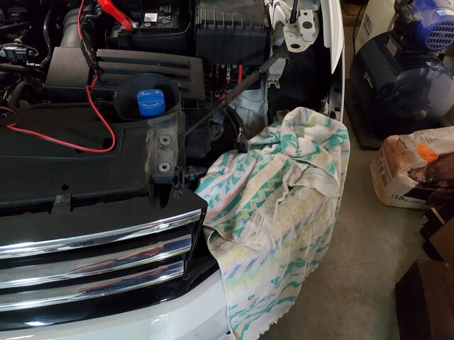

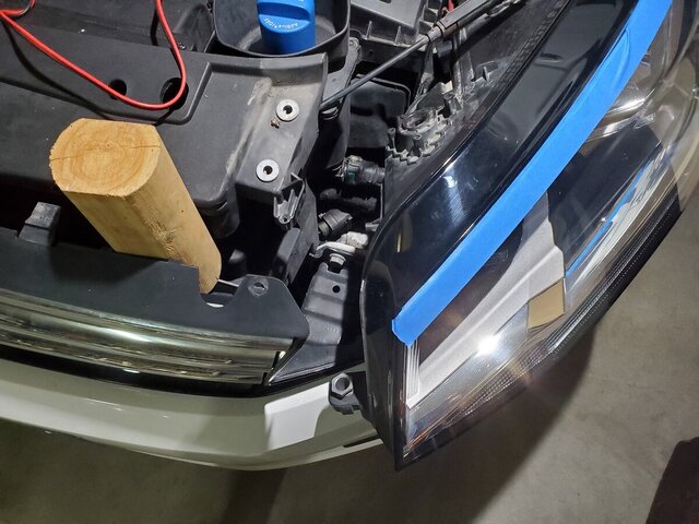

Les feux de Jour et le Clignotant sont montés avec un prolongateur et il faut enfiler celui-ci tout au fond de l'optique.
Voici quelques photos

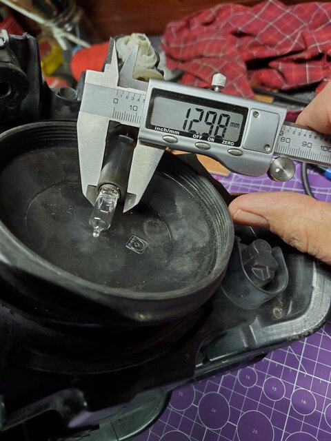

Je voudrais bien monter une LED mais il n'y a pas beaucoup de place juste 30mm de diamètre sachant qu'il faut entrer l'ampoule en biais
Il faut :

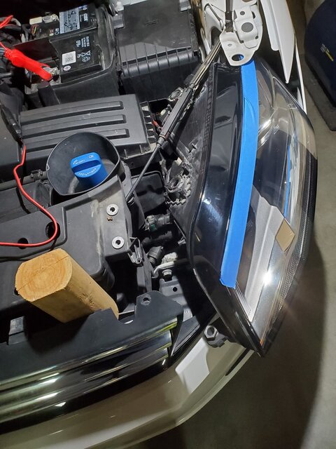

- Déposer la plaque métallique noir au dessus de l'optique 6 vis
- Dévisser la calandre puis l'écarter en déclipsant les 4 clips maintenir l'écartement avec une cale
- Déposer les 4 vis qui maintiennent l'optique
- Pousser l'optique vers le fond pour dégager des ergots de la carrosserie situés sous l'optique (voir vidéo)
- Pivoter d'abord coté calandre et sortir l'optique.
- Il est prudent de protéger l'optique avec du scotch car il peut accrocher le bout de l'aile
