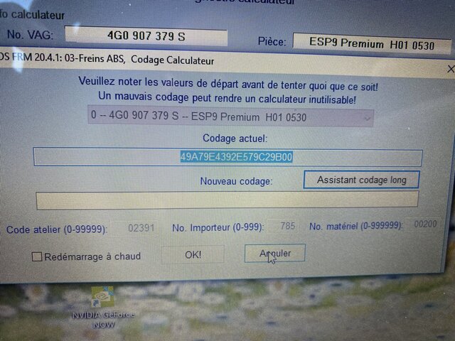

Il y'a 3 mois j'ai eu un faux contact dans la boite à fusible suite à une mauvaise manip, depuis j'ai eu plein de voyant qui sont apparus ESP, ABS, Frein de parking qui clignotent, TPMS, Airbag... J'ai fait faire une recherche de panne dans un garage spécialisé ils m'ont dit que le bloc ABS est HS depuis je l'es changé et j'ai effectué l'adaptation du long code + le recalibrage du capteur d'angle de braquage mais rien ne change, aucune différence par rapport à avant :/
J'ai mis en pièce jointe l'autoscan avant le changement et l'adaptation du bloc puis l'autoscan après avoir tous fait, tous aide serais précieuse, j'ai peut être mal codé ou oublié des manip, je vous remercie d'avance pour votre implication dans le problème !

Je vais la recharger mais normalement elle est pleine, pour le calculateur j’ai relevé l’ancien codage je l’es adapter sur la nouvelle pièce, le codage de la nouvelle pièce était 00000000000000, j’ai mis une photo avant d’avoir changé la pièce c’était le long code est-ce qu’il y’a une procédure spécifique pour adapter un bloc abs ou il suffit uniquement de changer le long code

Ton codage est la première chose ensuite c'est le calibrage, mais ce qui m'étonne c'est que le calculateur indique mal codé et non pas calibrage absent, tu as un VCDS authentique ?
Un copier-coller suffit.
Ce que je ne comprends pas, c'est pourquoi il dit calculateur mal codé, alors que tu as le même....

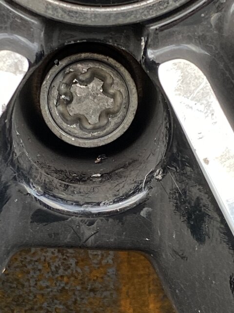

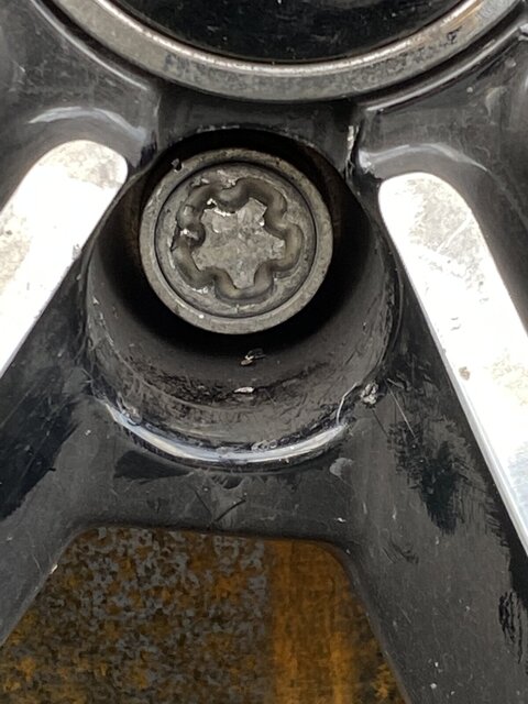

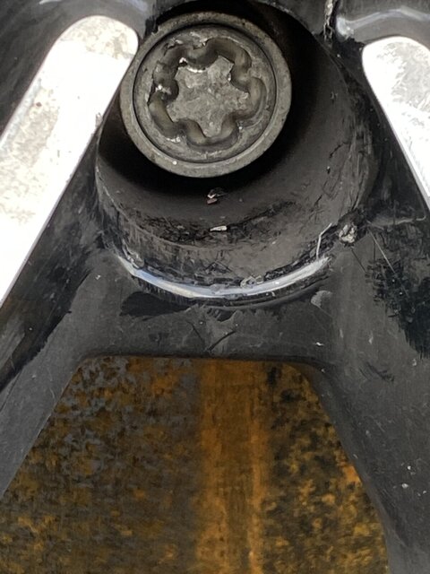

Bon bah je peut pas purger mes freins, j'ai perdu l'écrou antivol, il n'est pas dans le véhicule et l'ancien proprio ne l'a pas non plus, auriez vous une idée de comment je peut faire ?
Comment est fichu ton écrou anti-vol ?
Tu peux faire une photo ?
