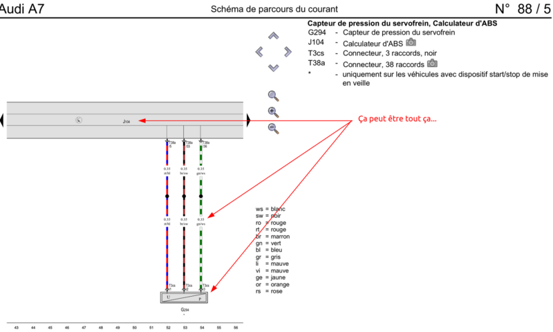

Ou le câblage vers celui-ci peut être en cause également...
C'est un capteur à résistance il suffit de voir si la résistance du capteur change en fonction de l'appuie sur la pédale !!!
Au niveau connectique, il doit être débranché, mais niveau pression il doit être monté !!!

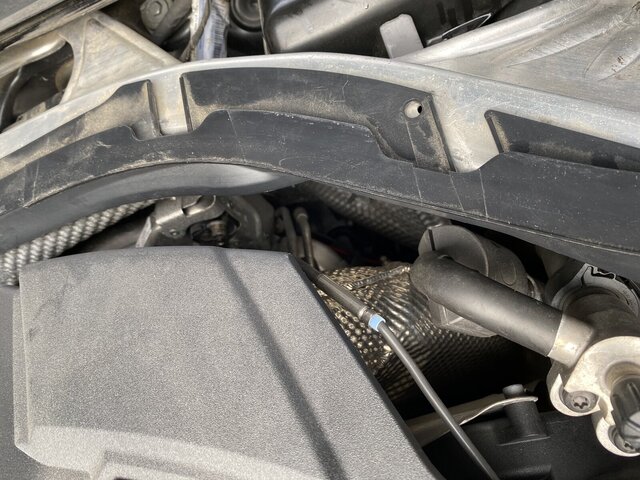

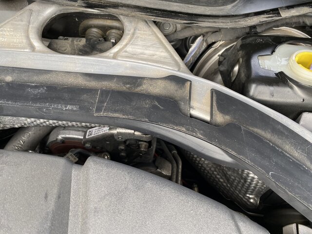

Le bloc abs a été changé pris d’une voiture qui avait 30k km je doute que sont calculateur soit cramé :/ Le capteur n’est pas accessible donc faut que je démonte une partie du dessus ensuite j’essayerais une fois capteur branché et une fois capteur débranché comme ça ont auras réponse à tous 😛

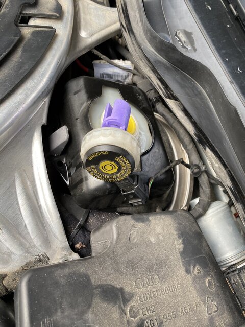

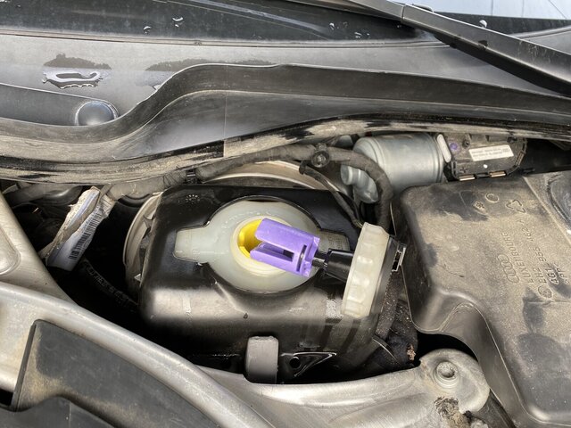

Est-ce que quelqu’un saurait me dire ou se trouve concrètement ce capteur de pression parceque j’en vois aucun sous le cache
@lionelcorbie80 @BigBob

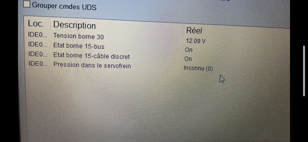

Bon et bien j'ai trouvé ce fameux capteur et le connectique était tous simplement pas branché, je suppose que le garage ne l'a pas rebrancher à leur passage, du coup j'ai la valeur de pression du servo-frein dans les mesures avancées, j'ai essayé d'effacé tous le codes défaut mais rien je refait un autoscan je vous le met ici
