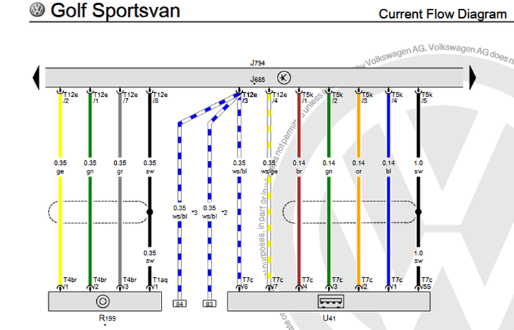

je suis confronté à une colle pour faire fonctionner mon MIB2 avec carplay pour une Golf Sportsvan. Il fonctionne avec Android auto.
Désolé si ce sujet a déjà été résolu.
J'ai bien trouvé le kit retrofit officiel VW pour obtenir la prise "verte", mais le faisceau est à changer aussi: il faut un fasceau à 6 fils pour relier le MIB2 3Q0 035 846 à la prise USB verte 5Q0 035 726 E. Malheureusement celui d'origine n'en a que 4.
Quelqu'un a t il la référence de ce faisceau officiel VW à 6 fils pour remplacer le faisceau à 4 fils? Ou un accès aux TPI (apparemment il en existe un sur le sujet). Ou à ETKA? J'ai passé 2 heures sur erwin, mais sans succès.
notes: VW ne veut pas répondre ;-(( - je ne veux pas des faisceaux AliExpress
Merci pour votre aide - L.

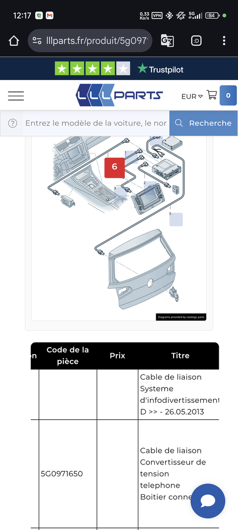

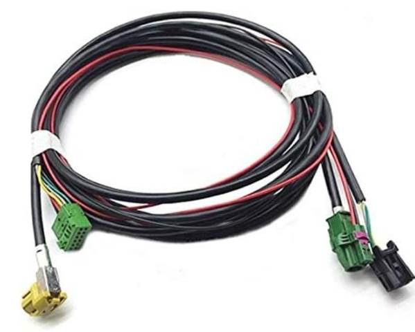

Ça doit être ça 5G0 035 222 E ou 5G0 035 222 F
