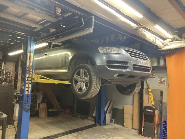

Salut à tous, défaut de cata depuis quelques temps, alors je les change.....

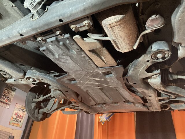

Mise en place du touareg sur le pont, même pas envisageable par terre ...

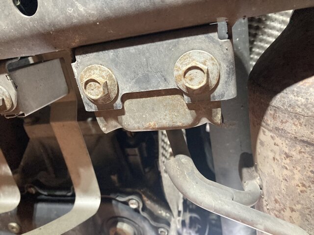

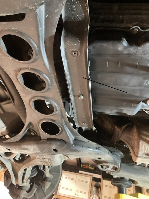

dépose des carters sous châssis
Dépose du support carter

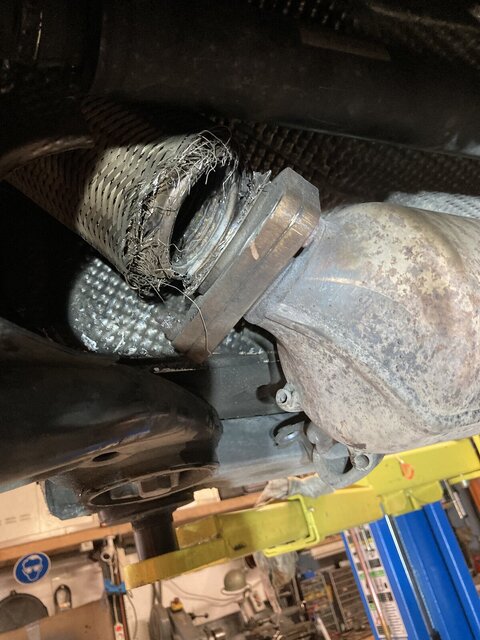

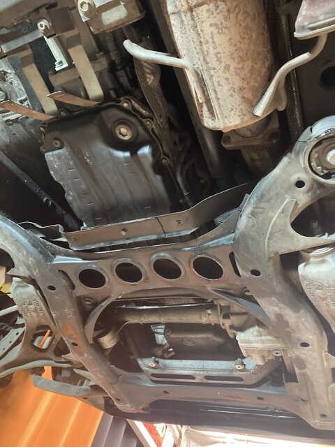

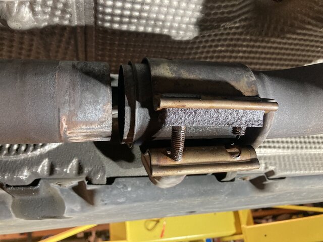

dépose du raccord second cata avec le reste de l'échappement AR

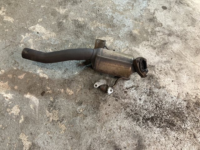

pour la partie avant, impossible de desserrer les boulons, il faut découper la partie du cata avant

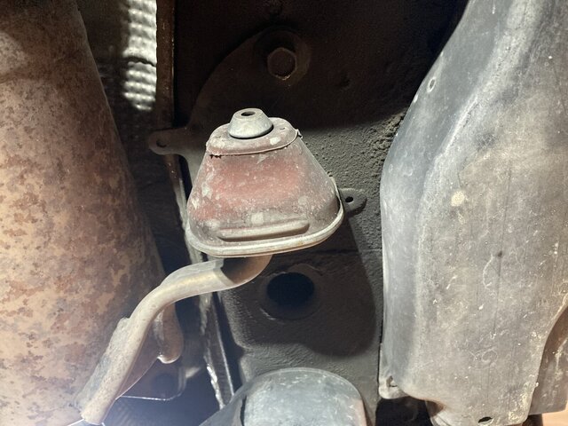

et dépose avec les supports silent-blocs, ces derniers étant bien chiants à sortir

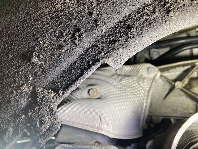

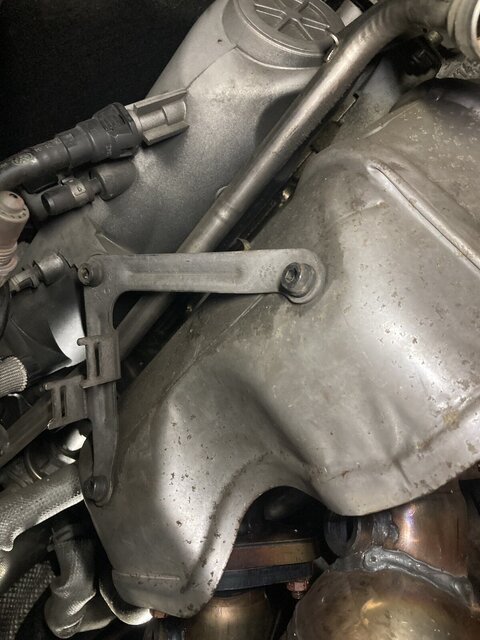

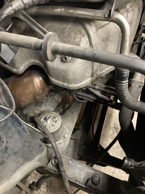

Bah là faut faire de la place pour avoir accès aux fixations des catas avant sur les collecteurs d'échappement.
ces fixations étant derrière cette tôle...

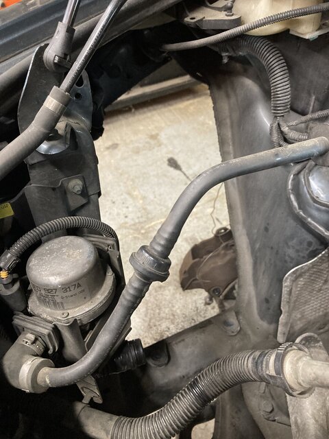

Pour y avoir accès plus facilement, dépose de la roue, du passage de roue, boite à air,
dépose, petite tôle de protection

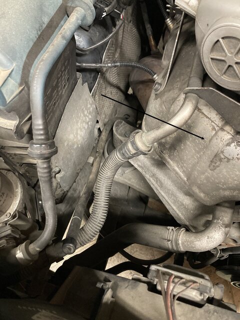

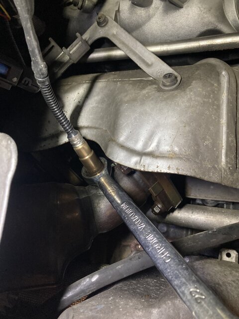

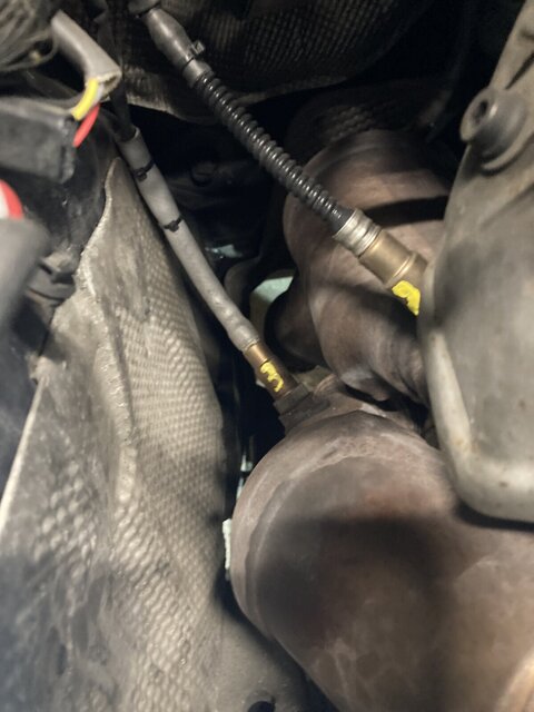

sondes lambda,
après les avoir repérées

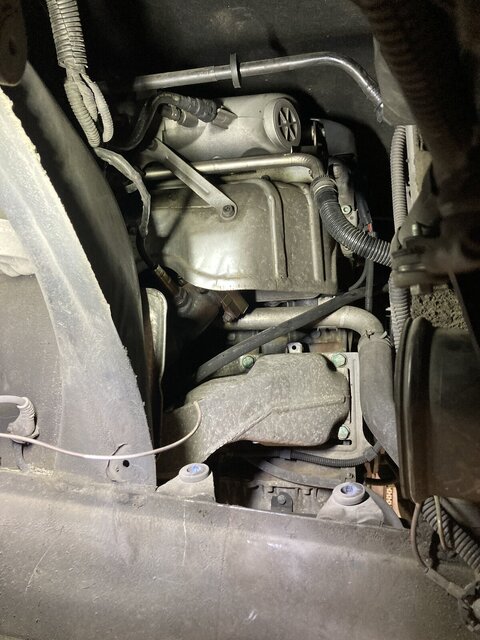

support moteur après avoir caler le moteur sur la traverse avant
Et surprise, maintenant que j'y vois, les fixations haute de cette tôle sont sous l'admission d'air..... donc étape suivante dépose de l'admission d'air...
