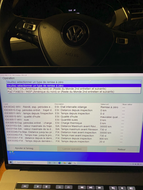

J'ai quand même voulu effectuer une remise à zéro et changer la qualité d'huile avec le VCDS car j'avais un défaut lors du Scan, j'ai été dans remise à zéro et j'ai sélectionné RàZ ESI/OIL ensuite lancer opération.
Après cela j'ai été dans instrument adaptation et j'ai changé la qualité d'huile de mauvaise à bonne et j'ai cliqué sur sauver.
Est-ce que j'ai tout bien fait et est-ce qu'il y a autre chose à faire ?
Il faut surtout garder le nombre de jours et de kilomètres écoulés !!!
Toi tu as tout réinitialisé...
Donc tu mets dans l'ordre :
- IDE00515 : Qualité d'huile : bonne
- IDE00510 : Distance depuis inspection : 600
- IDE00511 : Temps depuis inspection : 19
Si je ne fait pas ça, il va aussi repasser l'huile en qualité mauvaise, vu que j'ai tout remis à zéro si j'ai bien compris.
Depuis l'entretien réel de ton véhicule et à ce jour, tu as fait 600km et il s'est écoulé 19 jours.
Donc je te fais remettre la qualité d'huile à bonne et ensuite je te fais mettre à jour le nombre de jours et de kilomètres écoulés !!!
Normalement, quand on est en Long-Life et qu'on reste en Long-Life la qualité reste à bonne.
Toi tu fais des remises à zéro en fixe donc ça met la qualité d'huile en mauvaise.
Et dans TA situation particulière, je te fais garder le nombre de jours et de kilomètres écoulés depuis l'entretien réel !!!
Et je note dans ta capture d'écran que c'est une remise à zéro en Long-Life que tu as tenté, mais comme la qualité d'huile était sur mauvaise, ça t'as changé seulement les intervalles de jours et de kilomètres sans pour autant remettre l'huile à bonne.
Problème connu, donc c'est pour ça que je t'ai dit de changer dans l'ordre, en commençant par la qualité d'huile...
