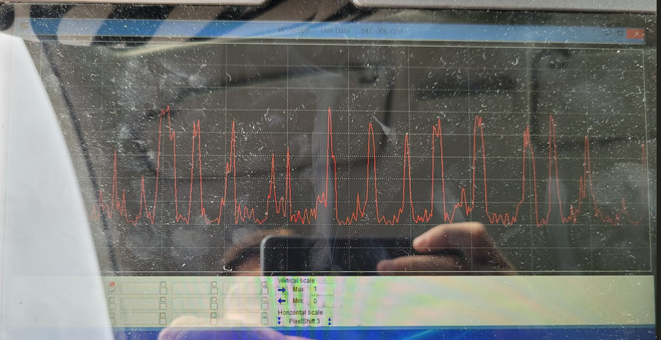

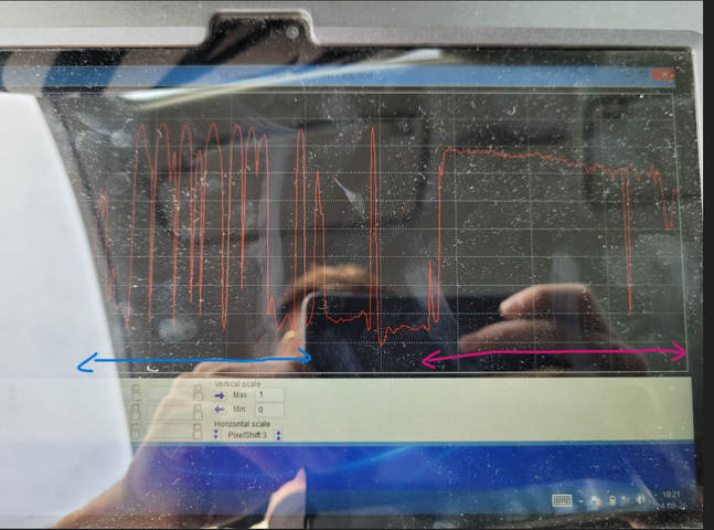

Hello,
Alors ici régulateur de pression carburant mécanique, pas piloté par l'ECU. Donc pas de pression variable dans la rampe d'injection.
Tension de sonde B1S1 j'ai repris ceci en ne prenant que ce paramètre pour avoir une bonne fréquence d'échantillonnage (8/s).
Pour rappel j'ai changé la sonde par du Bosch, référence équivalente.
J'ai mis deux images :
1. A l'arrêt, au ralenti normal
2. A l'arrêt, successions de pics (plage bleue ) = petits coups de gaz / pic continu ( plage rose) = accélération à 1500-2000 tr/min je dirais
OUI c'est effectivement pas bien net et pas bien défini par rapport à une sonde neuve achetée en concession .
Ce moteur possède un débimètre donc , il faudrait trouver le coefficient Lambda qui devrait se trouver entre 0.97 et 10.3, vu la vidéo , ce n 'est pas le cas au ralenti (0.88) donc riche .
Sur la rampe d'injection , il y a un régulateur de pression essence connecté par un petit tuyau avec la pipe d'admission après le boîtier papillon , il faudrait la tester en étanchéïté , car au ralenti il règne une "Dépression " dans l 'admission , et si cette tuyauterie est fuillarde , pleine pression d'essence est délivrée aux injecteurs .
Regarde sous les ssp 508 et 511, tu as ton type de moteur, tu as deux sondes lambdas qui fonctionneent par sauts de tension.
Normalement il faut que tes sondes avoisinent les 300 / 350 degrés et les deux agissent comme les sondes à bande étroite (STFT) donc normalement en ordre de fonctionnement, tu dois avoir pour les deux des valeurs qui oscillent aux environs de 0.45 V (Valeur médiane) ce qui induit que si tu es trop riche, je dirai que l'une des sondes envoie des informations erronées, et si tu as changé celle en amont du cata, reste plus que celle en aval, il faudrait vérifié au VCDS le taux d'oxygène calculé par l'ECU via les données de la sonde, car si la sonde en entrée donne des bonnes valeurs, et que celle en sortie donne des données trop pauvres, ben l' ECU enrichi dans ses limites de cartographie induisant un système trop riche par rapport à la normale, ce qui expliquerait pourquoi au ralenti normal elle fonctionne correctement et quand tu passes en ralenti accéléré, elle passe au dessus de la norme, car le taux d'oxygène chute avec la demande de charge, pour moi ta sonde donne une info comme quoi tes rejets sont trop oxygénés induisant une surcharge en carburant.
Petil détail également vérifie le joint de ta jauge à carburant car si ce dernier est fuyant celà va fausser les résulats et crois moi tu risque de chercher longtemps (Ca m'a pris 2 semaines pour la trouver celle là)
