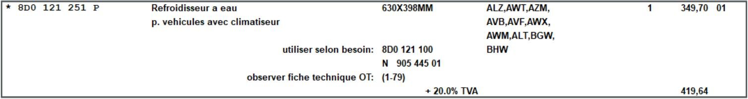

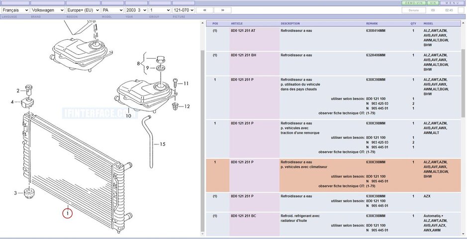

J'ai une perte LDR et après observation, j'ai vu de la vapeur s’échapper dans un coin du radiateur.
De plus, on constate qu'il est humide sur tout son long.
Bien sur, tout ceci n'est pas flagrant, mais un radiateur percé en serait peut être la cause.
Ci dessous, il existe plusieurs modèle.

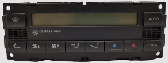

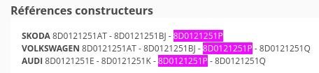

J'ai tout naturellement choisi le 8D0 121 251 P car j'ai la climatronic :
Le problème est lorsque je vais sur les sites de pièces, cette référence OEM n'est visiblement pas compatible avec ma voiture.
Je ne peux fournir pour l'instant les infos du VIN, car il faut 3 jours d'ancienneté sur le forum russe.
Aurais-je choisi la mauvaise référence ?

Sur ma carte grise en D.2 j'ai, entre autre, AWX.
Je viens de m'apercevoir que le jour n'est pas bon, je corrige.
j'ai retrouvé une facture du garage vw, moteur AWX344681
Exactement !!!
Donc tu as vu juste pour la référence de ton radiateur : « » (AWX + 4motion) ou « » (AWX).

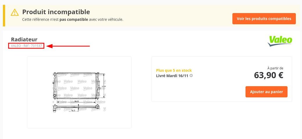

Au début, je voulais du valeo car je n'y connais rien en fait et pour ce genre de pièce, quitte à tout démonter, autant mettre une marque connue pour un néophyte, puis j'ai vu ceci :

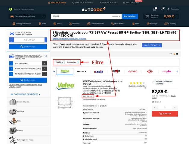

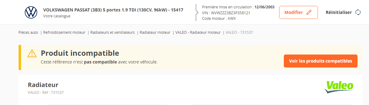

Donc gros doute et je me suis finalement rabattu sur le Ridex de chez autodoc.
Sauf que le site me dit le contraire...
