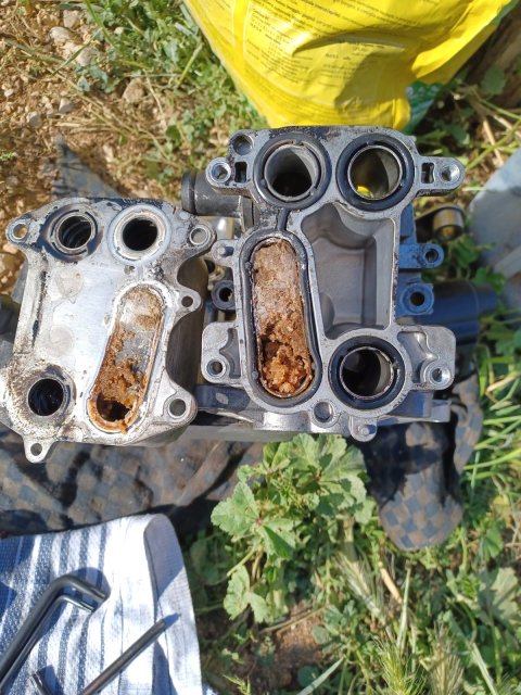

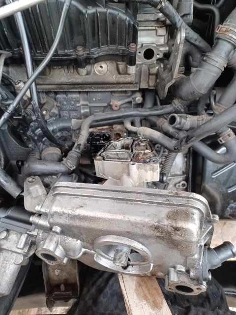

Vanne EGR et il était plus que temps au vu des photos.

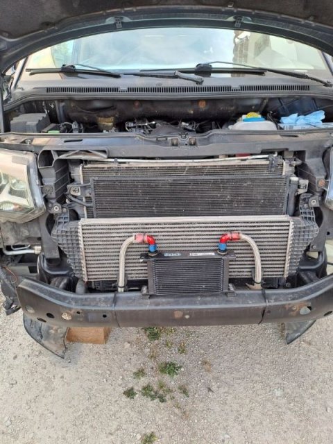

Et pour éviter d'avoir une température d'huile qui monte trop haute, ajout d'un radiateur supplémentaire de chez SETRAB, 19 rangées.

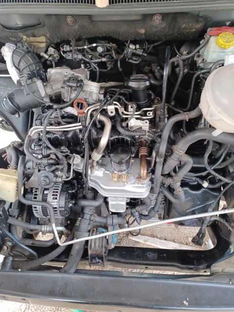

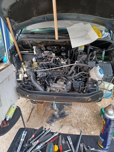

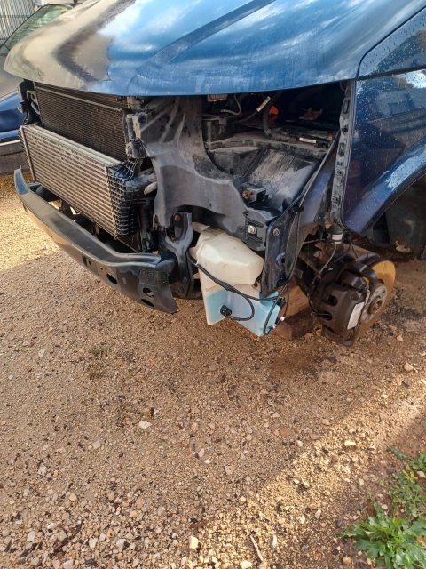

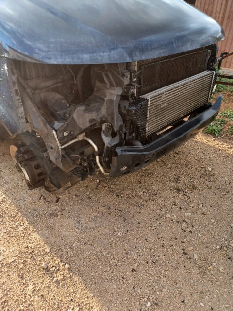

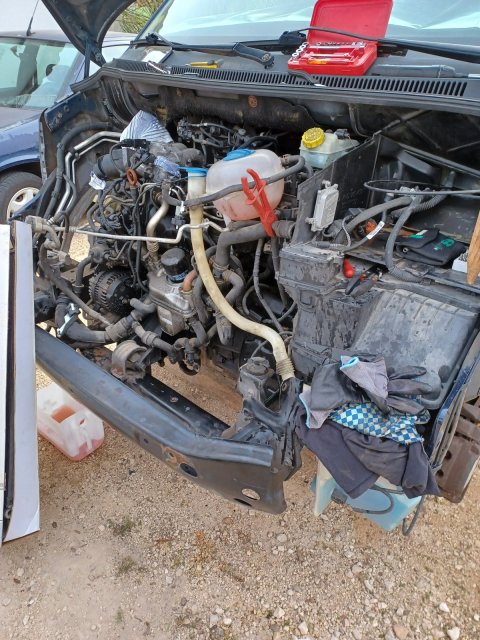

Démontage de la façade avant pour avoir un peu de place pour effectuer ce gros chantier.
Démontage des radiateurs d'eau et échangeur air/air seul le radiateur de clim n'est pas débranché et protégé dans un carton que je peux déplacer au choix.
Pour info et les mauvaises langues, le moteur n'avait pas de fuite d'huile mais j'avais mal refermé la jauge a huile lors d'un précédent road-trip et les vapeurs et gouttelettes qui s'en étaient échapper donnait cet état avec en plus le sable et tous ce que peut ramasser en roulant, ce qui a fait une pâte bien collante.
J'ai passer plus de temps a tout nettoyer et l'alternateur me remercie encore (2H30) pour réussir a voir les enroulements a travers sa carcasse, sans compter les durites et autres gaines électriques et le bloc moteur.

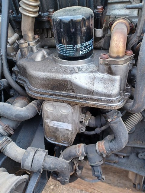

Démontage de la vanne EGR et il était plus que temps quand on voit la conduite d'eau presque totalement bouche.
L’intérieur de la vanne EGR ou l'on voit bien son état désastreux. Je vais essayer de le couper en deux pour voir son intérieur .

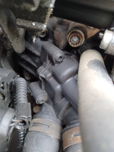

le clapet thermostatique avec le joint qu'il ne faut pas oublié de commander, ce que bien sur que j'avais oublié de faire...il y en a deux attention...et vu l'emplacement de ce dernier mieux vaut le faire d'entrer pour éviter une fuite et être obliger de tous redémonter...

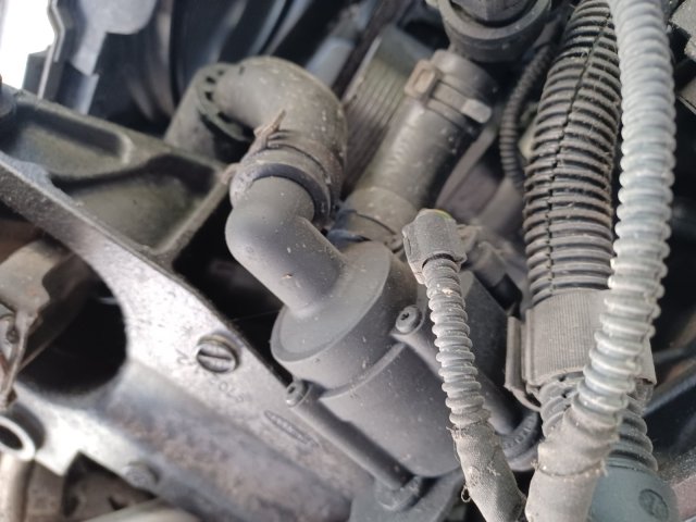

La pompe a eau additionnelle avec le capteur de température

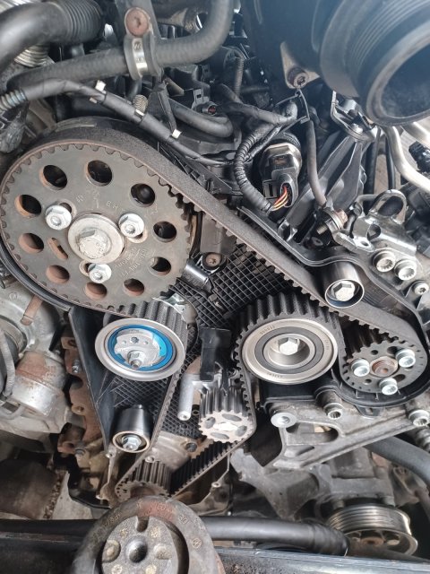

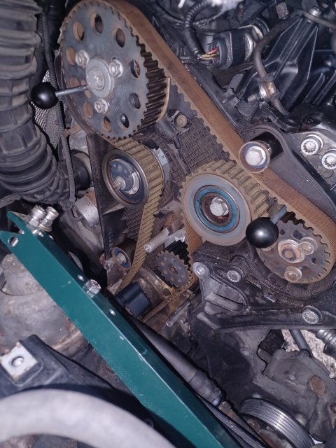

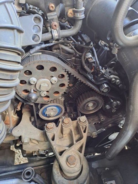

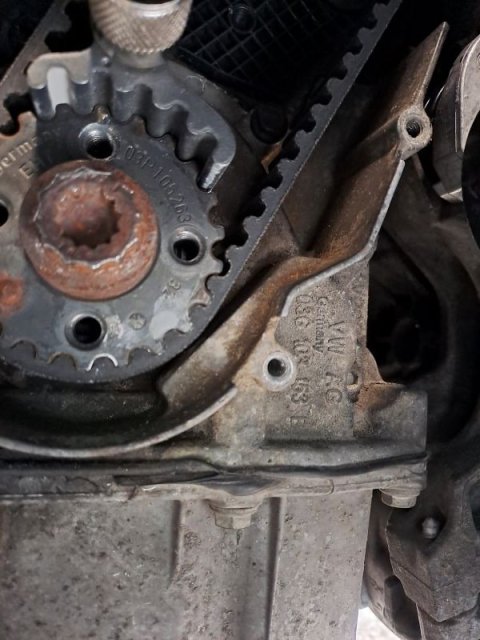

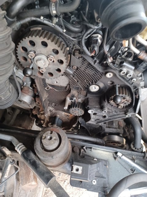

La courroie de distribution avant et après nettoyage avec ces piges
il m'a fallu six tours de vilebrequin ( 3 fois 2 tours) pour réussir a aligner les piges, pour ceux qui connaissent ce système de tendeur de courroie, c’était une première pour moi...

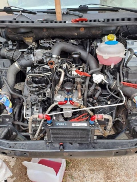

voila en revanche désolé je n'ai pas pris de photo pour l'implantation du radiateur supplémentaire. Je l'ai placé devant tous les autres en percant seulement deux trous dans le pare choc et en fabricant une plaque qui prends en sandwich les fixations... A l'occassion je prendrais des photos mais c'est compliqué car il faut retomber les passages de roues et le pare choc..... j'avais trop hate d'en finir.
Lors de mon premier essai routier je me suis fais peur car il me sortait du moteur un bruit d'aspirateur mais plus peur que de mal c'était la durite de retour de l'échangeur air/air qui était mal mise. Ouf
Chantier fini et pas mécontent du résultat en attendant d'avoir le retour pour la température d'huile.

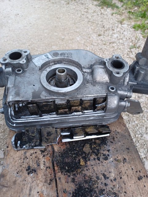

et la dernière cet après midi j'ai découpé la vanne EGR et dedans ça ne devait plus circuler beaucoup niveau gaz et je comprends les voyants et défaut que je retrouvais au passage de la valise
voila en éspérant que c'est plus visible

J'ai démonté le radiateur d'huile additionnel pour m'assurer que ce n'est pas lui qui me limiterait le flux d'air dans le radiateur d'eau mais non rien.
J'en profite pour poster des photos de son implantation.
Je suis aller au plus simple pour son installation
