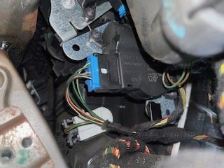

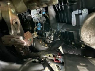

Côté conducteur c est au dessus de la pedales d accélérateur tu enlève le cache dessous après il y a un porte fusible a déplacer tenue par un écrou de 10 et la ta la vue sur les 4 volet côté gauche .
Côté droit sa a l air d être la galère

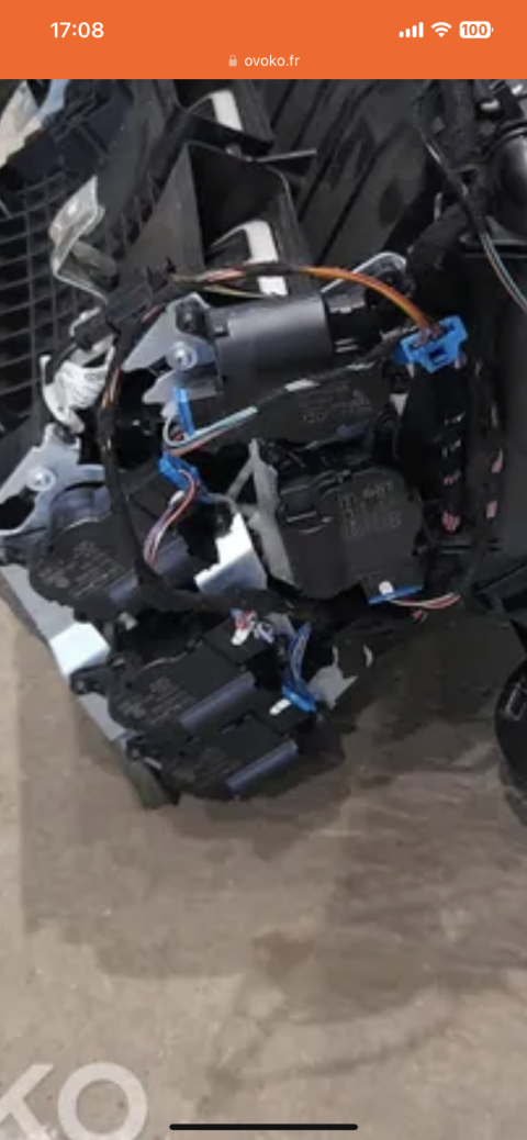

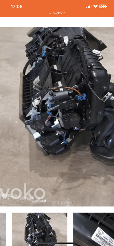

si ta le vagcom tu peux les faire bouger individuellement pour savoir qu elle servo deconne
voila a quoi sa ressemble

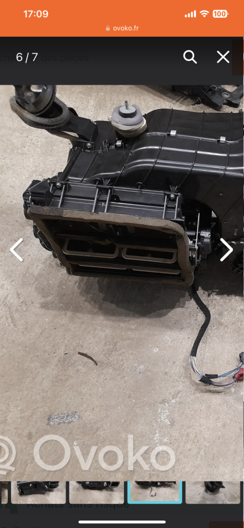

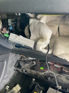

De mon coté j'ai essayé de demonter ce week end la partie boite à gants c'est pas accessible ,j pense faut vraiment démonter toute la partie haute du tableau de bord.
Peut être le premier servomoteur qui j'espère est le V300 avec la fiche bleu est à la rigueur accessible sans démonter plus .
