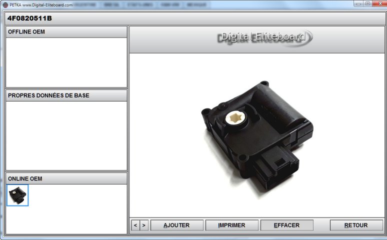

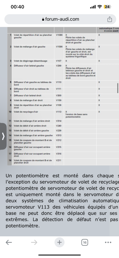

J ai commander un bloc complet d occaz sur ovoko 40 balle ce que je t avait envoyé en photo
j attend de le recevoir sa m aidera pour le démontage

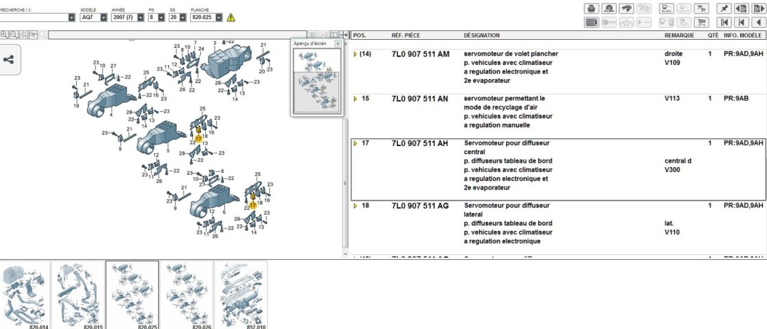

On ne voit pas tout ce qu'il y a d'écris si tu peux refaire la photo stp.

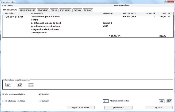

Moi je trouve pas la pièce d'occasion Le V300 j'ai contacter Audi 230 euros pièce ,je cherche encore par contre pour le démontage du tableau de bord.
C est une photo
V300 diffuseur latéral droit

Ta essayé de faire bouger au vagcom ? Sa te dit qu elle vanne c’est du moin de quelle côté elle est
Après pour que la Clim reparte côté passager g juste débrancher le moteur qui deconné et branché un moteur( neuf) sans le fixer( en volant )
Du côté conducteur sur un moteur sa a pas fonctionné j ai du l installé je suppose qu au moment de l apprentissage il a du chercher les butées mais je suis pas sur
Alala ces clims auto... s'il on est équipé, essayer de se faire une calibration régulièrement pour éviter que les servos déconnent
Sinon les faire tous travailler avec le panneau de commande de clim :)
A oui toi c’est latéral droit v300
Essaye dans test actionneurs quand tu est sur le bon volet pose la main sur les moteurs du devrait le sentir ( des fois en leur tapent dessus sa repart )
ou au pire débranche les un par un jusqu’à que la valeurs sur le vagcom changes
et après tu fais comme moi tu branche un moteur qui pendouille pour passer l apprentissage
Une fois l apprentissage passé la Clim fonctionne tu rebranche l ancien c est pas grave si il fonctionne pas

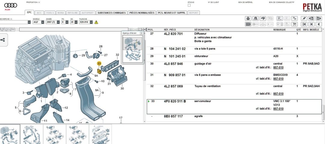

Moi j'ai démonté la boite a gants mais je n'arrive pas a savoir lequel est le V300.

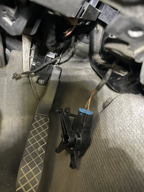

Non pas démonter
Ta pas vu la photo ?
Tu branche un moteur neuf sans le mettre en place
Tu débranche celui sur la voiture sans le démonter et à la place branche le nouveau

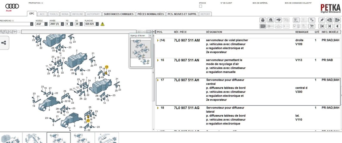

salut ,
Il est là ton V300 chipote pas remplace le ;)
Voici voir si code PR correspond à la voiture cad 9AD 9AH
Non pas démonter
