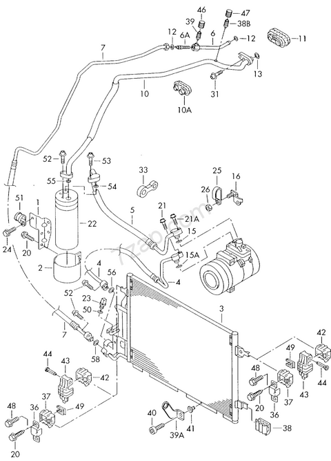

j'avais recharger la clim il y à 2 ans, et tout allez bien, mais ses derniers jour je voyais afficheur clignotais et au diag un défaut sur le pressostat et une valeur de 40 % en charge de gaz,
J'ai pris un Rdv pour voir se qui aller pas, il ont essayer de recharger la clim , mais faisant un test à azote il y à la durite qui et bas de échangeur qui et poreuse,
Réf 3B1 260 712 G;
Ont me fait et devis de 700 euros pour échange du tuyau facturé 110 euros, plus 225 euros de Bouteilles déshydratantes Réf 3B0 820 193 ; plus un 10 euros de joints;
180 euros de M.O, plus 55 euros de recharge de clim,
La question et que je ferais bien moi même échange des tuyau, j'ai un jeux complet de rechange, il me resterait les joints et la Bouteille déshydratante;
Pour info la clim et vide et sur le schéma les tuyau sont le 7 & 10.
Apres reste à trouver un Pro qui veut bien refaire un tirage au vide et une recharge.
