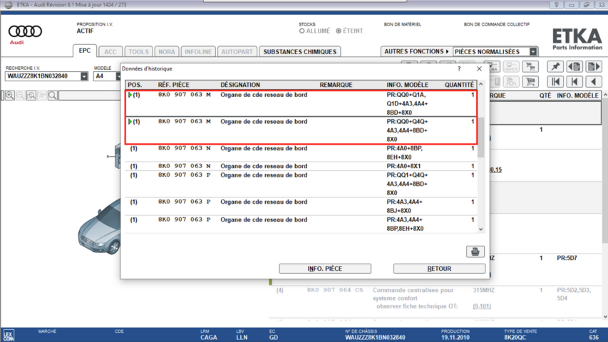

C'est bizarre, car pour un calculateur « 8K0 907 063 M », je vois pas le support de tes projecteurs code PR « 8BP »...

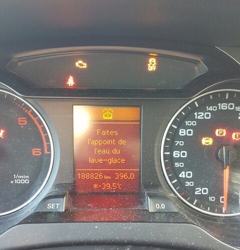

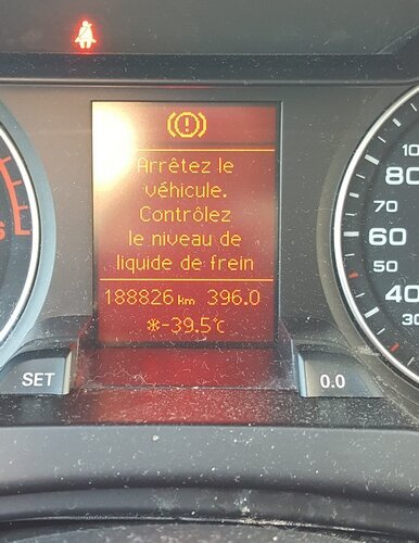

Quand on a remplacé le BCM, le véhicule ne démarrait plus (anti-démarrage non codé mais on ne savait pas) et on a eu tout de suite des défauts (comme ceux en photo).
Du coup on a remis le BCM d'origine, donc tout a refonctionné, mais les défauts sont restés sur l'ordinateur de bord (d'ailleurs on ne sait pas pourquoi ils restent, température à -39°C etc...).
Concernant l'achat d'un autre BCM, peut-on prendre la version « P » ?
Car la version « BE » est rare et très cher.
D'après ton tableau, la version « P » dispose bien du code xenon 8BP.
Oui, j'ai vu ça également, c'est pour ça que je te demandais un autoscan avec l'ancien calculateur de monté, car je voulais être certain du codage d'origine...
Je pense que tu peux commander une référence « 8K0 907 063 P », on en trouve pour une poignée d'euros...
