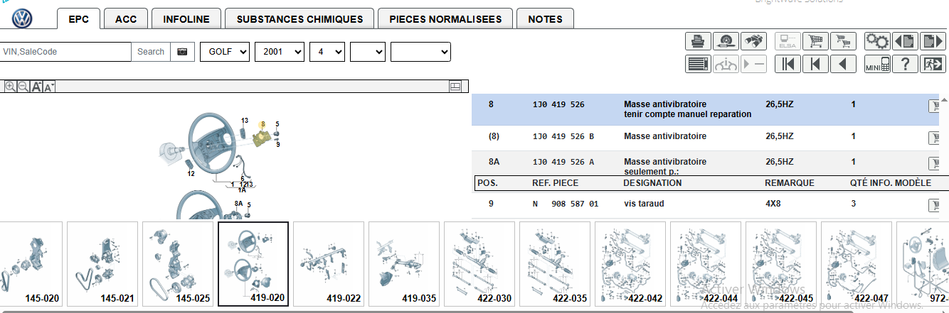

Bonjour, je m'adresse à vous concernant ma golf 4 j'ai un voyant au combiné avec le triangle avec le point d'exclamation. J'ai un petit outil de diag qui m'indique le code défaut (photo ci-dessous). Je pense que le capteur d'angle de braquage est hs car il ne donne aucune position. Je n'ai pas de problème dans la direction ni de voyant supplémentaire. Je peux supprimer le défaut mais dès que je tourne le volant il réapparaît. Je souhaiterais savoir si quelqu'un aurait la réf exact du capteur. Et si c'est vraiment ça la panne je ne pense pas avoir de problème au niveau du faisceau.
Si besoin le VIN du véhicule : WVWZZZ1JZ2W441294

bonjour,
commence par un réglage de base du capteur pour voir s'il prend le réglage et en suite oui peux être le remplacement.
