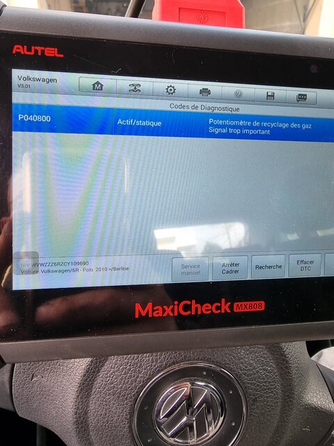

Du coup le code default n'est plus le meme comme vous pouvez le voir sur la photo.
On passe du 040300 que j'arrive a effacer mais qui revien si je ne tape pas dedans et maintenant j'ai le 040800 qui lui par contre en coupant le contact en roulant ne s'eteind plus. Je ne peux pas l'effacer non plus a la valise
