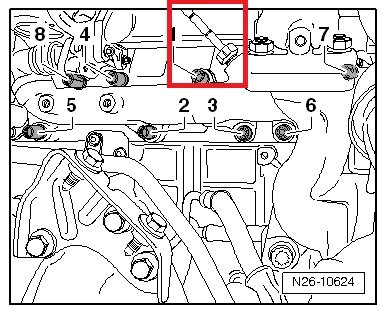

Sur mon Amarok 2.0 TDI 163 de 2012, j'ai un problème depuis quelques temps.
De manière non systématique, je vois de la fumée blanche sortir de sous le capot, quand je suis à l'arrêt après avoir roulé. Cela accompagné d'une odeur de gasoil. En ouvrant le capot et en regardant, j'avais l'impression que ça provenait de la zone vers le turbo. Mais je n'ai pas réussi à en savoir plus, d'autant plus que ça ne le fait que de manière aléatoire.
Je n'ai eu aucun autre symptôme type perte de puissance, surconsommation ou baisse des niveaux d'eau et d'huile...
Et là, depuis deux jours, j'ai un nouveau souci qui est apparu, avec deux voyants qui se sont allumés sur mon tableau de bord : voyant moteur en fixe, et voyant de préchauffe qui clignote.
J'ai donc mis un coup de VCDS, et il me sort deux codes défauts sur le moteur, dont voici le rapport :
J'ai lu qu'il s'agissait d'une sonde justement située dans cette zone, donc je pense que tout est lié. Mais par contre je ne vois pas vraiment comment résoudre le problème à l'heure actuelle, donc je m'adresse à vous, en espérant que vous ayez des solutions à me proposer.
Merci d'avance et à bientôt !
