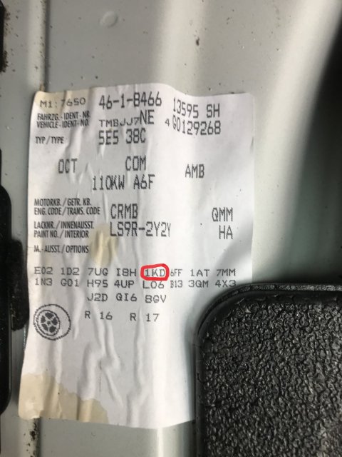

Nous avons récemment acquis une Skoda octavia combi 2.0 modèle 2016, 200'000 Km. Je dois changer les disques de freins avant. Malheureusement je ne trouve pas le code PR sur le feuillet. On voit bien le code PR 1KD frein Arrière mais pas pour l'avant. Il existe une multitude de diamètre et épaisseur et dans elsawin les codes listés sont 1ZF, 1ZE, 1ZA, 1ZB. Je pourrais aller mesurer mais je n'ai pas la voiture à disposition. Est-ce que quelqu'un pourrait m'aiguiller. Je joins à mon message la fiche des codes en rouge c'est le frein arrière. Y aurait-il quelque chose qui m'échappe?

D, après le châssis sur l'étiquette code pr 1ZE pour frein avant.
Cordialement
Merci Nicolas.
Bien que je ne comprenne pas. Je vois sur elsawin effectivement un D pour disque 1ZE. Disque 288*25 épaisseur.

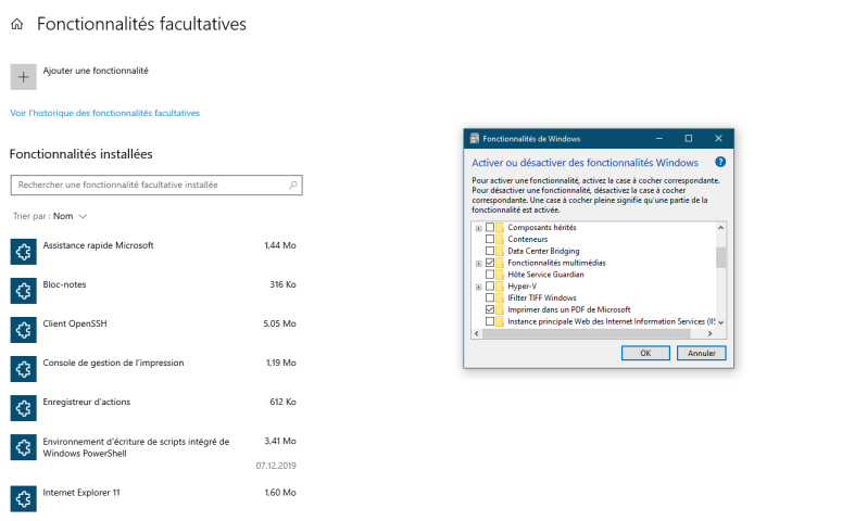

Salut jean , alors j'ai essayé et cela me met "erreur 4"

J'ai une autre version elsawin pour audi /ETKA81. ELSA60_AU2017_ETKA81. https://www.vag-technique.fr/thread...2021-et-lien-vers-vm-complete.3052/post-29654. Je n'ai pas cette erreur quand j'imprime dans un fichier.
Peut-être regarder dans les paramètres windows sous périphériques et imprimantes si tu as Microsoft Print to PDF. Sinon aller dans paramètres / applications et fonctionnalités/fonctionalité facultative/plus de fonctionalités. Là tu trouveras imprimer dans un PDF de Microsoft. En espèrant que cela t'aidera.
