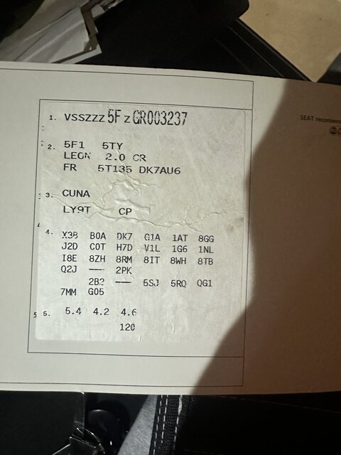

Bonjour à tous je voulais commander des roulement de roue sur internet pour Seat Leon 2.0 Tdi 184 de 2015 que j’avais déjà commander mais c’était pas la bonne référence sur le site pour le roulement y’a le code PR j’ai regardé sur mon étiquette j’ai pas le code PR pour avoir la bonne référence IMG_6123.jpeg
Normalement, avec le peu de renseignement de ton véhicule (L'étiquette ne convient que pour les équipements de série et options, c'est tout), j'en déduis que ton profil est ok, donc véhicule du 01/12/2015, la référence de ton moyeu est: 5WA407621. Vendu sur ce site de référence (Que je recommande, avec la visserie qui va bien)
Merci à toi lionelcorbie80 et je voulais savoir c’est la même références que les roulement arrière aussi je dois changer 1 à l’avant et 1 l’arrière
