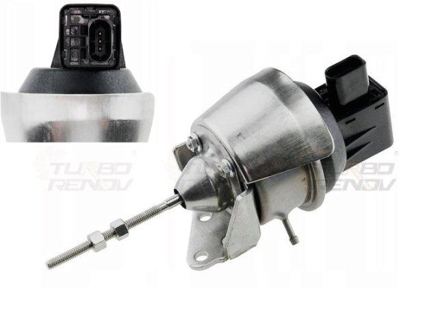

Le défaut P2563 correspond au capteur de position situé sur la capsule de commande du turbo.
Ah d'accord. Si je comprends bien le code défaut P2563 correspond à un défaut sur cette pièce (et non pas au capteur map comme je croyais jusqu'à maintenant) ? :
C'est ce capteur qui remonte l'erreur.
Ça ne veut pas forcement dire qu'il est HS... faisceau, grippage GV sont aussi possible.
aie... Donc comment savoir d'où vient précisemment le problème? est ce que le test avec la pompe à dépression permet de localiser le problème?
Il faut faire des comparaisons entre la position donnée par le capteur et celle réel de la capsule.
Tu peux le faire avec une pompe à dépression manuelle et une valise compatible.
D'accord, si j'ai bien compris il faut :
1 ) descendre la tige de la capsule tout en bas, relever la tension (sur la valise) illustrant la position donnée par le capteur
2) faire remonter la tige de la capsule et relever à nouveau la tension sur la valise
Mais comment savoir quelles valeurs de tension je suis censé avoir? J'ai trouvé des valeurs pour une passat 2.0 tdi 140 mais je suppose que pour ma golf ce ne sont pas les mêmes... Quelqu'un sait comment je pourrai avoir accès à ces valeurs constructeurs?
Déja voir a l'aide de dépression si le déplacement ce fait bien de butée en butée
