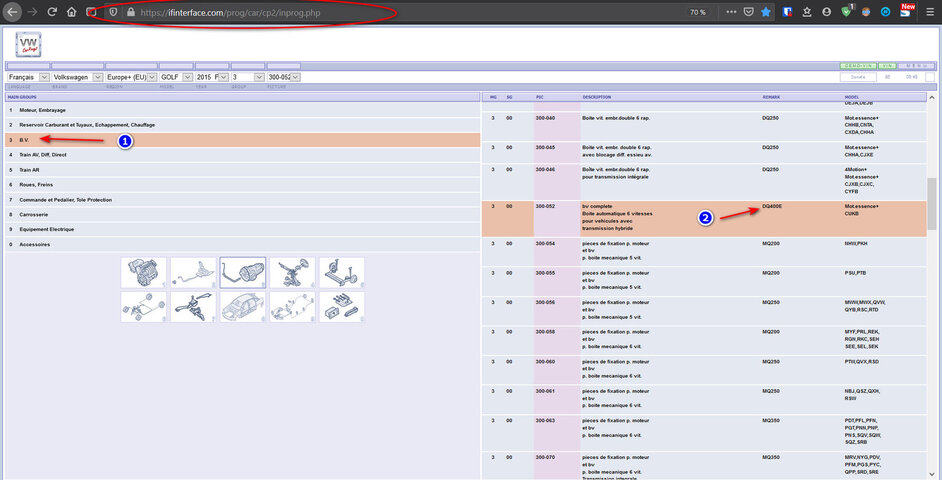

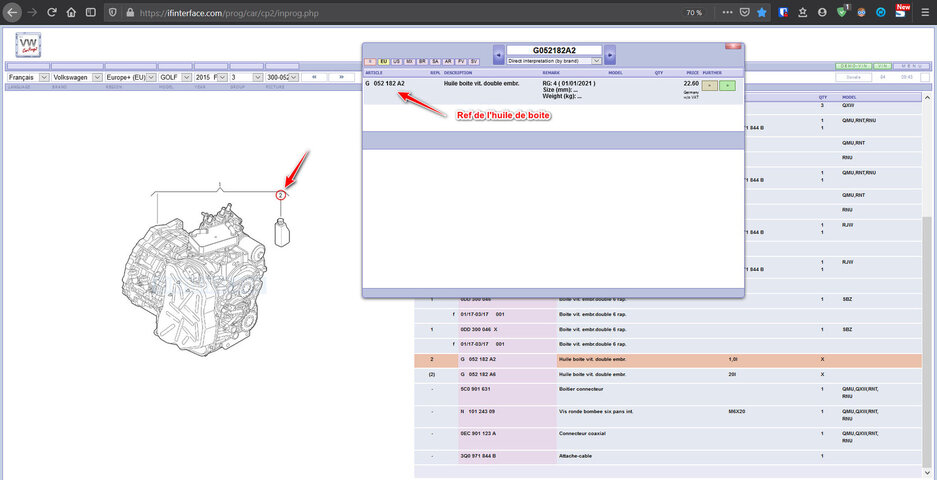

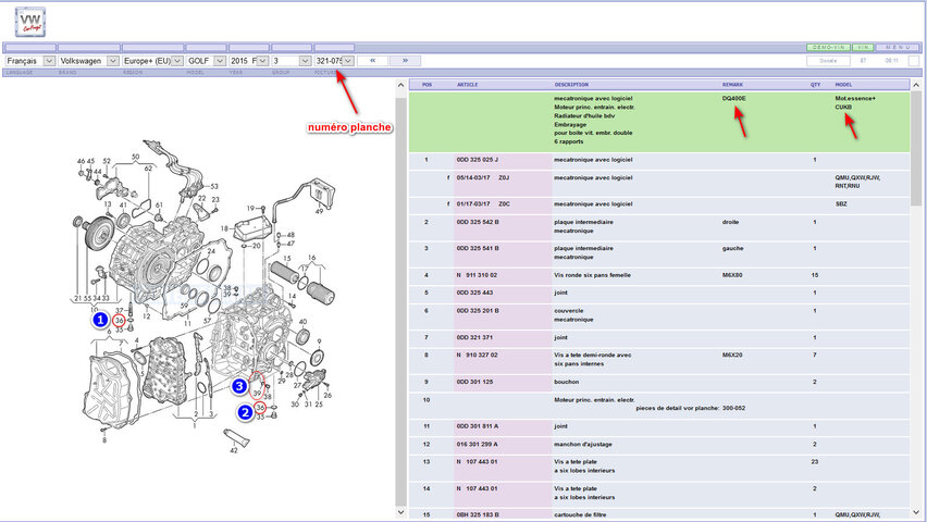

Pour compléter le sujet pour qui ça peut intéresser :
  • G052182A2 c'est la référence de l'huile pour cette boite RNT DQ400E, ETKA est disponible sur le site web suivant
J'ai choisie la FEBI sur autodoc à 13,54€ le L, pour 6L cela revient a 81€ mais y'a d'autres choix encore moins cher possibles.

Pour les rondelles la référence c'est ça (N0438092 x2 et N0138132 x1), et le plus simple c'est d'acheter les rondelles chez le concessionnaire ça coute a peine 1€, sur internet c'est possible aussi il faut juste tapper les deux references sur les moteurs de recherche (sur autodoc, vagdiscount ...) sinon chez un vendeur de pièces spécialisé VW.
Pour la viscosité, sur les boite DSG il faut prendre l'huile qui est indiquée sur ETKA avec la référence constructeur G052182A2.
Je l'ai indiqué sur mon précédent message, il faut choisir la planche DQ400E qui concerne bien la boite DSG Hybride de la golf GTE.
On ne regarde pas la viscosité mais seulement la référence de l'huile sur ETKA qui est attribuée pour cette boite.
