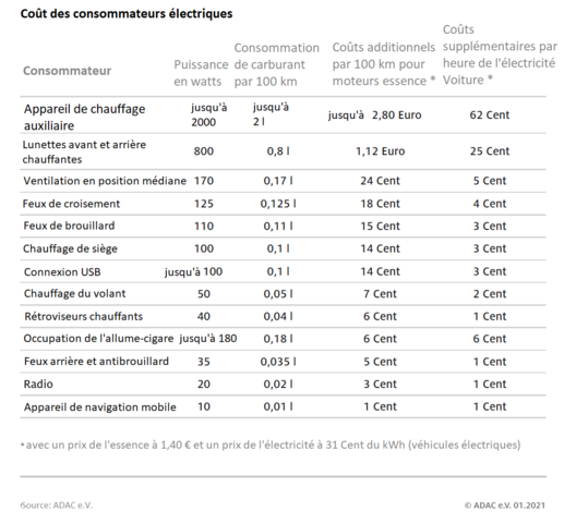

En général, la règle empirique suivante est utilisée:
100 watts de puissance = consommation supplémentaire de 0,1 litre aux 100 kilomètres.
De combien d'électricité le chauffage du siège a-t-il besoin?
La plupart des conducteurs sont reconnaissants pour tout ce qui peut être chauffé dans la voiture, en particulier pendant la saison froide. Comme il y a des rétroviseurs extérieurs chauffants, des sièges chauffants, des vitres arrière chauffantes ou même des volants chauffants. Mais si, par exemple, la ventilation fonctionne toujours en plus des consommateurs électriques mentionnés, alors l'ensemble de puissance électrique atteindra rapidement 500 watts.
Cela signifie: la consommation de carburant par 100 kilomètres augmente d'environ un demi-litre d'essence lorsque ces consommateurs électriques sont utilisés. Lors de la conduite de Munich à Francfort, le chauffage des sièges et autres alourdissent le portefeuille de trois euros supplémentaires.
Vous pouvez calculer avec ces valeurs moyennes pour différentes classes de véhicules pour les consommateurs électriques:
(Source ADAC e.V. - kostenelektrischeverbraucher01112021.pdf)
