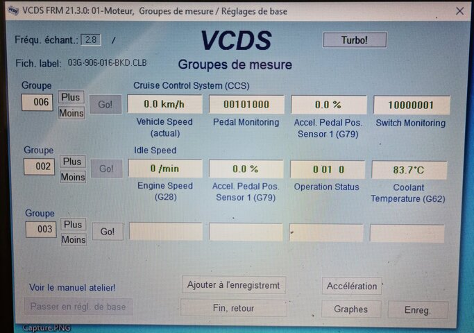

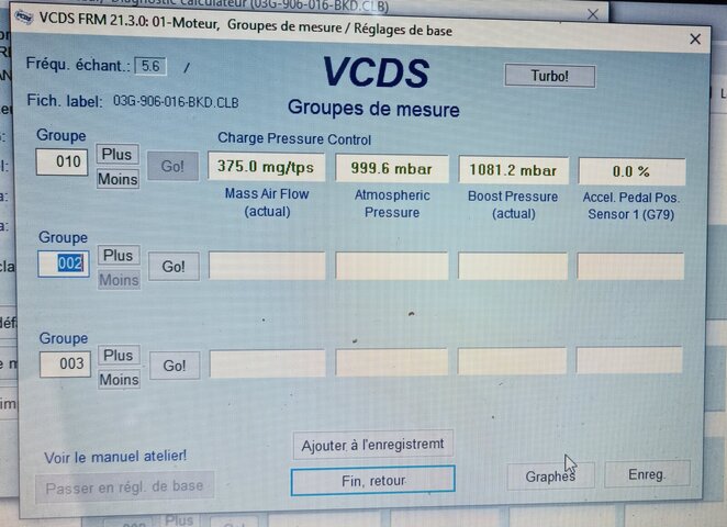

Je vous mets ci-dessous les infos que j'ai recueilli grâce à divers tests :
- Test de la pédale d'accélération : Fonctionnelle (de 0% à 100%)
- Test du débitmètre d'air : à chaque accélération la valeur baissée au lieu d'augmenter. La masse d'air Flow est à 375.0 mg/temps. (J'ai testé avec le multimère, pareil... les valeurs baissent au lieu d'augmenter).
- La pédale de frein est un peu dur.

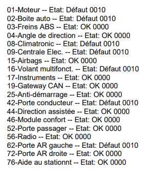

@Vagcool24 , est ce que tu pourrais nous mettre un scan complet , car dans la première partie de ton message tu nous donnes des codes défauts mais on ne sait pas de quel calculateur sont ses défauts ? et si tu pouvais le faire en fichier txt c'est plus simple à lire
exemple : ci dessous ;)
Grand nombre de soucis d'ordre électrique, vois si ta batterie n'est pas en train de lâcher.
Pour ta perte de puissance, soit ta GV est en train de gripper, ou tu as un souci sur une durite.
Vérifie le bon cheminement de ta commande de GV via une pompe à dépression !!!!
La valeur maximale pour un moteur BKD entre 0.520 et 0.640 millibars en dépression pour ta GV et elle doit coulisser sans accoups, sinon la nettoyer ou changer ton turbo !!!!
