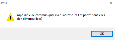

Impossible de lire avec le VCDS La Centrale électrique
Merci de votre aide à tous.

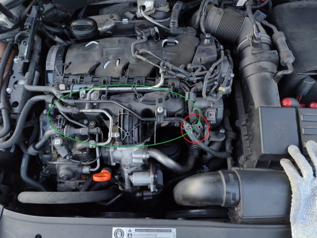

J'ai commencer à démonter pour accéder à la pièce et mettre le kit de réparation, mais je me rends compte que je n'ai pas accès au vis, dois-je démonter tout la partie en vert pour pouvoir enlever la pièce en rouge (derrière).
Merci de votre aide.

Il me semble y avoir 2 problèmes sur ton véhicule.
Le principal, est qui semble causer la perte de puissance, c'est la pression de turbo. Pour la position du volet de collecteur (Swirl), tu peux effet démonter le collecteur et regarder si les volets s'actionnent bien, regarder aussi du côté du moteur pas à pas (j'ai relativement eu assez souvent cette panne sur les TDI).
Sinon en priorité regarder et diagnostiquer ce qui cause le défaut de régulation de suralimentation. Régulation non atteinte ce qui veut dire que le turbo n'a pas atteint sa consigne de pression -> quelques pistes : N75, durite percée(s)/désaccouplée(s), géométrie variable encrasée, etc.

J'ai commencé à tout démonté, mais je me suis retrouvé bloqué, et j'ai pas pu avancer. Problème non résolu.
J'ai acheté le kit de réparation et je sais même pas comment le mettre.
